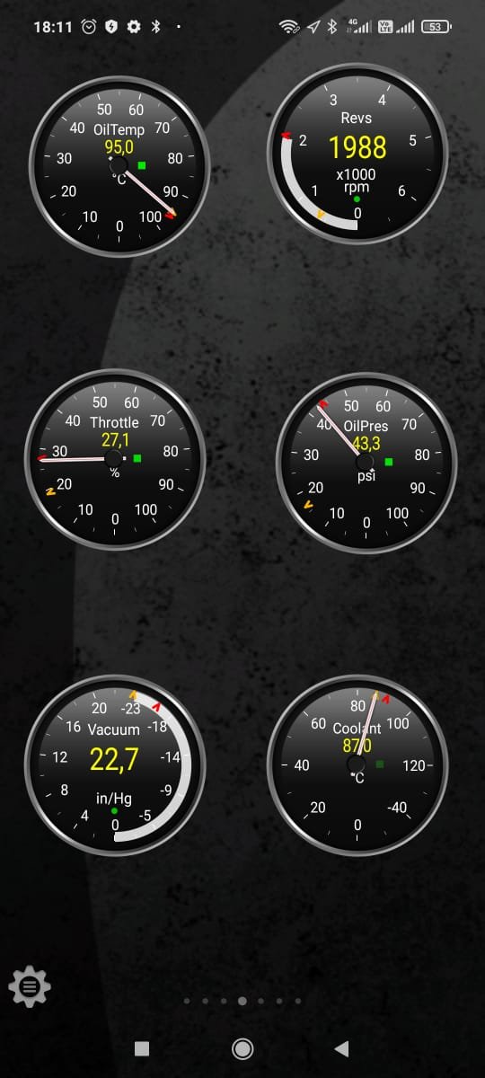

Pavel_NSK 9 541 Опубликовано: 22 апреля 2021 Поделиться Опубликовано: 22 апреля 2021 18 минут назад, drozdovod сказал: Так какие рекомендации к маслофильтру будут на будущее ? Fram ? Воздушный его ставлю. Да, Fram PH10060 неплохие, один из бюджетных. В идеале Fram XG10060 (синтетика), но дорого и в продаже редко встречаются. Я с Америки заказывал. Amsoil ещё, тоже синтетика. Я пилил такой, очень хороший. Номер позже скажу, как до компа доберусь. Воздушный Fram хорошие. 28 минут назад, drozdovod сказал: Но посмотрел на старом перед заменой : температура охлаждающей жидкости 91 . Масла 95. Обороты 591. Давление 123 кПа. Совсем мало ( Это на старом масле и старом фильтре? Сколько проехали? И в моточасах если засекаете сколько? Или в % масложизни? Пока фильтр новый, все хорошо. Он постепенно теряет свою производительность Ссылка на сообщение
drozdovod 0 Опубликовано: 22 апреля 2021 Поделиться Опубликовано: 22 апреля 2021 1 час назад, Pavel_NSK сказал: Да, Fram PH10060 неплохие, один из бюджетных. В идеале Fram XG10060 (синтетика), но дорого и в продаже редко встречаются. Я с Америки заказывал. Amsoil ещё, тоже синтетика. Я пилил такой, очень хороший. Номер позже скажу, как до компа доберусь. Воздушный Fram хорошие. Это на старом масле и старом фильтре? Сколько проехали? И в моточасах если засекаете сколько? Или в % масложизни? Пока фильтр новый, все хорошо. Он постепенно теряет свою производительность Да. Старый фильтр (ACDelco PF48E) и масло. Проехал примерно 7500 км.. 23% масложизни. Моточасы не засекал. Пробеги трассовые в основном. Но и на холостых молотит часто и долго. В том числе почти всегда автозапуск. Чуть позже поделюсь давлением на новом маслофильтре при тех же исходных. Ссылка на сообщение

drozdovod 0 Опубликовано: 23 апреля 2021 Поделиться Опубликовано: 23 апреля 2021 (изменено) 12 часов назад, apologize сказал: Кроме Fram PH10060 : https://www.fram.com/parts-search/PH10060 Ещё подходит Fram HP18 : https://www.fram.com/parts-search/HP18/?ref=NoIg5gpgdhBOCGAbEAaKBXRiUgEwAYBGAZlRACV4BbMwgVn3zIDUAOAAjoDoB2AGTJ8AlmAAWAF3YARdOICeZAFQgAukA Fram PH10060 приму на заметку. Он в свободной продаже есть и до 500р. можно купить. Но замена масла и оригинально фильтра на новые ни как не отразились на давлении на холостых оборотах. Мне кажется датчик китайский новый может врать. Но на любых оборотах выше холостых давление отличное. Соответствует новому мотору. Изменено 23 апреля 2021 пользователем drozdovod Ссылка на сообщение
Pavel_NSK 9 541 Опубликовано: 23 апреля 2021 Поделиться Опубликовано: 23 апреля 2021 14 часов назад, apologize сказал: Ещё подходит Fram HP18 У него байпас более тугой, отличается от стока. Смотрел на него, но не стал покупать, взял XG10060 синтетику drozdovod Действительно, на оборотах 1000+ с давлением все в порядке. На ХХ не очень, странно. Давно датчик меняли, может и правда трындит? Тогда и на оборотах под вопросом. Ссылка на сообщение
drozdovod 0 Опубликовано: 23 апреля 2021 Поделиться Опубликовано: 23 апреля 2021 1 час назад, Pavel_NSK сказал: У него байпас более тугой, отличается от стока. Смотрел на него, но не стал покупать, взял XG10060 синтетику drozdovod Действительно, на оборотах 1000+ с давлением все в порядке. На ХХ не очень, странно. Давно датчик меняли, может и правда трындит? Тогда и на оборотах под вопросом. Менял на прошлой неделе. Оригинал заклинил на максимальных значениях. Прочитал тему об ошибке P0011 на профильном форуме. Сделал вывод , что на оборотах выше холостых у всех всё хорошо , но от капиталки почти ни кто не ушёл после появления этой ошибки. Но у меня она пока ни разу не проявлялась. Но я напрягся... Придется все таки новый оригинальный датчик купить для начала . Илья из Лаки сказал , что Китай , если и работает , то долго не живёт. Этот в запас оставлю. Посмотрю показания на новом оригинале. Если все так же , то буду ждать (но постараюсь не думать об этом))) ошибки 0011 и решать по мере поступления так сказать.... Сергей Реверс писал , что пока нет ошибки нефиг кипишь поднимать на любом давлении. Типа амеры считают низким ниже 60 кПа или около того. Но по факту это уже труп. А может с новым датчиком станет 180 кПа на холостых, как несколько месяцев назад. Ссылка на сообщение
