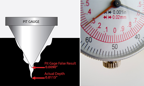

Помогите с названием инструмента
Кто знает название этого image.pngинструмента?
похоже на шаблон для сварщиков, но нет, скорее это какой то определитель дефектов, шаблон- определитель ямок труб.
WG10 элитест
Изменено пользователем исламыч
"The Pipe Pit Gauge allows you to measure damage, pitting or corrosion under insulation."
Измеритель Pipe Pit позволяет измерять повреждение, точечную коррозию или коррозию под изоляцией.
Description
During incoming inspection of material, you may notice some damage to material, or you maybe inspecting inservice plant and equipment that has some form of corrosion such as corrosion under insulation. To allow accept or reject criteria you need to measure the damage, pitting or corrosion. This Pipe pit gauge allows you to do this accurately.
 - https://technoweld.com.au/product/pipe-pit-gauge/
The gauge shows the pit depth compared to with the nominal pipe wall thickness.
Мера показывает глубину ямы по сравнению с с номинальной толщиной стенок трубы.
