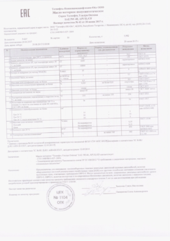

паспорт УО 5w-40 партия №30 от30.06.17

Щелочного числа не мало? у УО 5-40 7,7 а у УО 5-30 11...!?
Share this post
Link to post
Share on other sites
В этой партии №30, что выше, кальция не доложили. От этого походу и щелочное маленькое. Есть партии УО 5W40 и с 11 щелочным.
