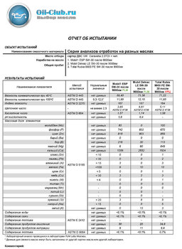

Optovik 3 842 Опубликовано: 27 ноября 2020 Поделиться Опубликовано: 27 ноября 2020 31 минуту назад, eug сказал: подниму темку. машина такая же . мерседес спринтер 515, 150 лс 2012 гв пробег 300 т км сажевый на месте лили долгое время ликвимолли тор тек 4600 и последнее время тор тек 4200. но масло сильно подорожало. брали по акции за 3000т, сейчас стоит 5300 уже за 5 л, а надо 11.5 литров на замену. менять 100-12 тыс км как правило. режим 60-70 город, остальное трасса какое масло посоветуете. Посмотри может что то выберешь... Это анализы с моей машины. 1 Ссылка на сообщение
