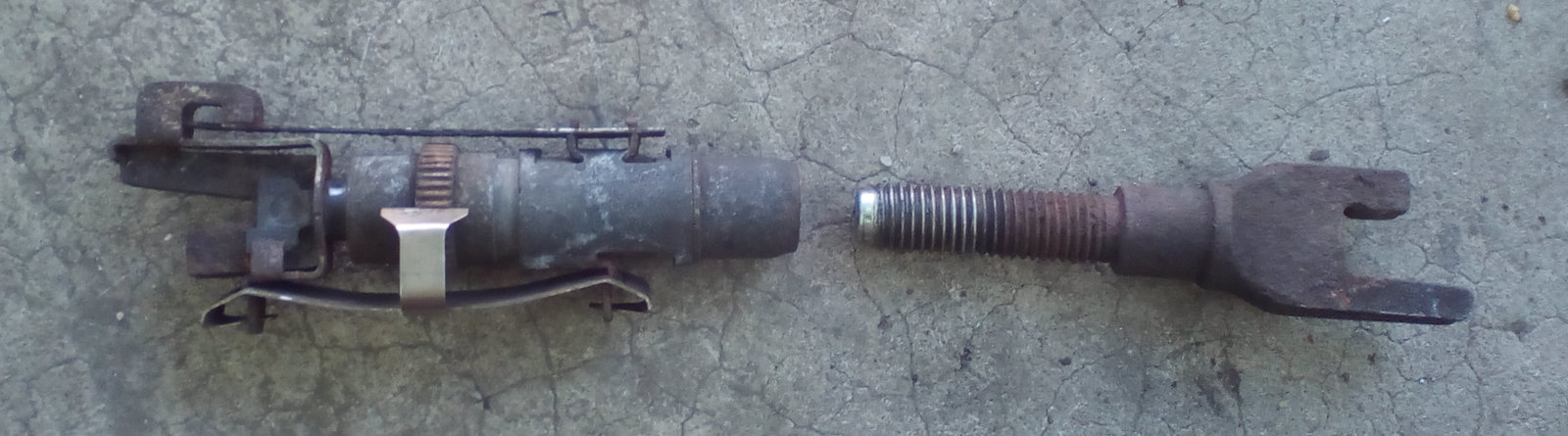

изначально резьба вкручена полностью, и при регулировке колодок после их замены она немного выкручивается сначала вручную, потом сама после нескольких нажатий тормоза, а потом еще в год по чайной ложке самовыкручивается при эксплуатации по мере износа колодок.
при заклинивании данный механизм перестаёт самораздвигаться соотв износу колодок, начинает болтаться в посадочном месте, выпадает из него и летает внутри барабана, создавая проблемы и иногда немалые.
казалось бы, регулятор при работе выкручивается изнутри наружу, т.е. наружная часть штока с резьбой, выходя из гайки и пачкаясь, в работе уже не участвует.
но это до первого вскрытия барабана.
при  замене колодок его нужно вкрутить обратно, и тут грязная-ржавая резьба начинает создавать проблемы, да.
у меня этих девайсов сдохло уже три штуки.
причем один своими обломками разбил кольцо абс.
и еще несколько раз разбирая барабан, вовремя обнаруживал их в закисшем виде и чистил.
при сборке чистил резьбу проволочной щеткой до блеска, потом смазывал разными консистентными смазками, которые были под рукой, в последний раз использовал black pearl.
при разборке смазка внутри присутствовала, но регулятор всё равно болтался в посадочном месте.
покупать каждый раз новый регулятор - дорого.
возникает мысль о каком-нибудь сухом и пылестойком покрытии типа лака-напыления.
по ощущениям резьба не столько ржавая, сколько облипшая пылью с колодок.
или может о жиденькой смазочке, очень водостойкой и стабильной, которая будет гарантированно предохранять от налипания пыли и консервировать ту часть резьбы, что пока что находиться внутри механизма и не препятствовать самовыкручиванию штока при нормальной его работе, а при пересборке - да, чистка грязи корщеткой.

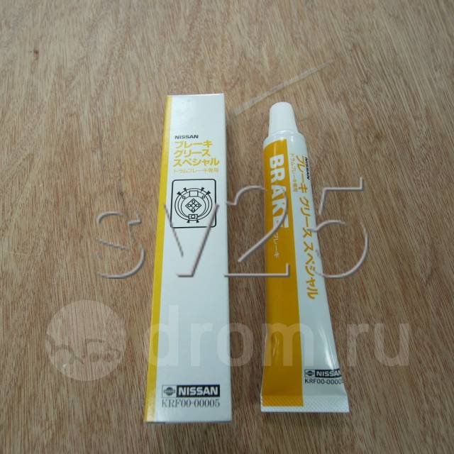

Из ниссановского сервис-мануала.

вобщем специально купил бош суперфит и смазал эти гадские часики.
поглядим.
в сети нашел фото внешнего вида смазки KRF00-00005:
https://www.drive2.ru/l/488045449974907024/
а на другом ресурсе выглядит как белая непрозрачная паста.
