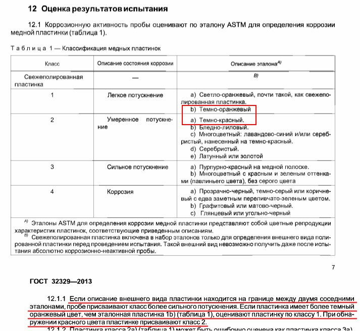

Интересно что, свежее масло по коррозии меди получило оценку хуже чем отработка. Свежее 2а, отработка 1b :)
@torcon, цветовосприятие оператора(ов) было разное :)
Тоже подумал что баллы просто рядом, поэтому так оценили. :)
