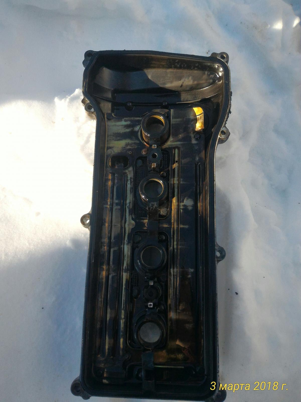

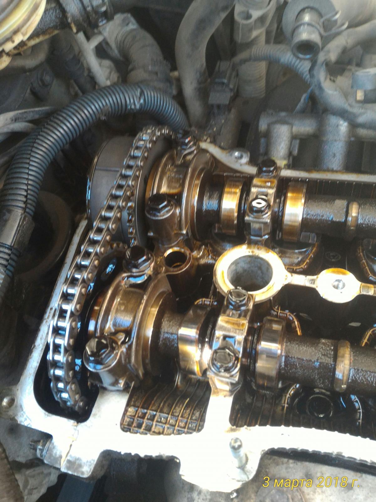

13 марта 20188 г Закреплён 1) Toyota RAV4, 2006 года2) Двигатель 1AZ-FE, коробка автомат, полный привод3) Я купил машину с пробегом 90 000 км, до меня лили скорее всего дилерское масло и Toyota в ЖБ 5w30 или 5W40 в пластике с 92 до 100 ткм мною было залито Toyota 5w40 в пластике (подлинность не проверял, к сожалению); с 100 до 105 было Toyota SN 5w30 в ЖБ (не подделка); с 105 до 111 было Addinol Superior A3/B4 0w30; с 111 до 116 было Profix SN 10w30; с 116 по настоящее время работает Idemitsu Zepro EM 0w20, пробег подходит к 120 ткм, через 1 тысячу буду сливать.4) Интервалы смены. Я менял через 5 - 6 ткм или 200 мч5) Топливо в основном ЛУКОЙЛ 95 экто или евро, на Аддиноле, правда, откатал несколько тысяч на 92-м луке (не понравилось)6) Режимы: зимой - 90% город и 10% трасса; летом - 60% город и 40% трасса Вскрывалось по причине замены прокладки клапанной крышки. Подозреваю, что нагар есть по причине перекатов бывших владельцев. Но особого криминала я не увидел. Жду комментариев, спасибо!
13 марта 20188 г Автор @Протокол, уверены в пробеге? Нуу, на 90 процентов. Первая хозяйка ездила до января 15 года и продала машину перекупу с пробегом 70,что подтверждено сервисной книгой и базой тех осмотров. В ноябре 15 года машину у перекупа купил я, прбег был 91. А что Вас натолкнуло на скрутку?
13 марта 20188 г Автор Грязновато для такого пробега. Скорее всего катали по 10 000 км с 90% города. А так и катали, скорее всего. ТО примерно раз в 10 тысяч и делали.
13 марта 20188 г . ТО примерно раз в 10 тысяч и делали. Для такого пробега грязновато, но не критично. Мне кажется, что интервалы были чуть больше 10, либо масло сливали не до конца. Вот мой грязнуля с пробегом 245 и интервалом 10 т.км. http://www.oil-club.ru/forum/topic/31545-toyota-rrav4iii2006-gvprobeg-245-tyskmna-raznyh-maslah/?p=1048230 Изменено 13 марта 20188 г пользователем KoFe
14 марта 20188 г Автор Спасибо всем откликнувшимся! Теперь вопрос. Заморачиваться с чисткой короткими интервалами, добавлением промывок и т.д.? Или продолжать катать свои интервалы по 5 - 6 тысяч и 200 часов и не заморачиваться? Машину пока продавать не собираюсь, пару-тройку лет еще поезжу.
14 марта 20188 г А что Вас натолкнуло на скрутку? Объективно маленький пробег для Тойоты, и плюс грязновато. Обычно Тойоты берут чтобы много ездить. Но вполне может быть реальным, такие машины мало - но знаю.
14 марта 20188 г Спасибо всем откликнувшимся! Теперь вопрос. Заморачиваться с чисткой короткими интервалами, добавлением промывок и т.д.? Или продолжать катать свои интервалы по 5 - 6 тысяч и 200 часов и не заморачиваться? Машину пока продавать не собираюсь, пару-тройку лет еще поезжу. У вас кроме лаковых отложений ничего нет, а их врятли вы отмоете. Просто менять чаще и не ломать голову.
