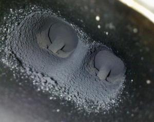

Привожу фото (с форума Пежо 308) такого нагара. Причём обратите внимание- срач не только и не сколько на клапанах, сколько в самом канале впуска ГБЦ. И, позвольте не согласится, что главным виновником таких образований является масло. Точнее, это некий задубевший конгломерат срача в картерных газов и масляного тумана, выносимых системой вентиляции картера, причём основной вклад, считаю, вносят прорвавшиеся через колечки продукты сгорания (несгорания) бензина.
