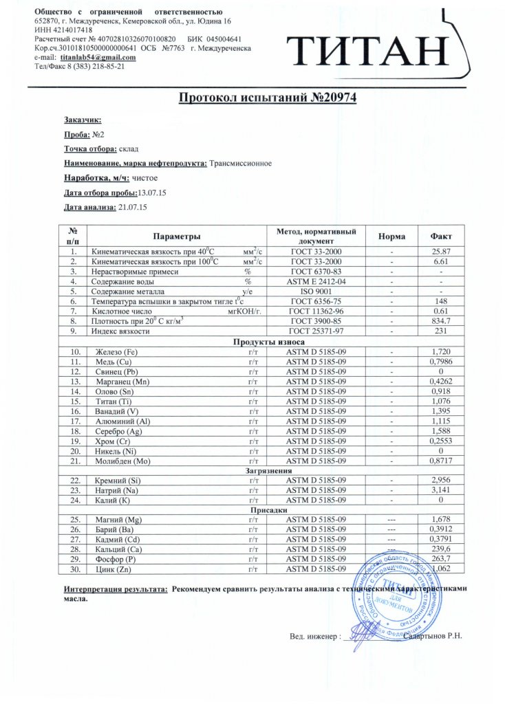

Поправьте если ошибаюсь, Nissan CVT NS-3 полный аналог жидкости J4

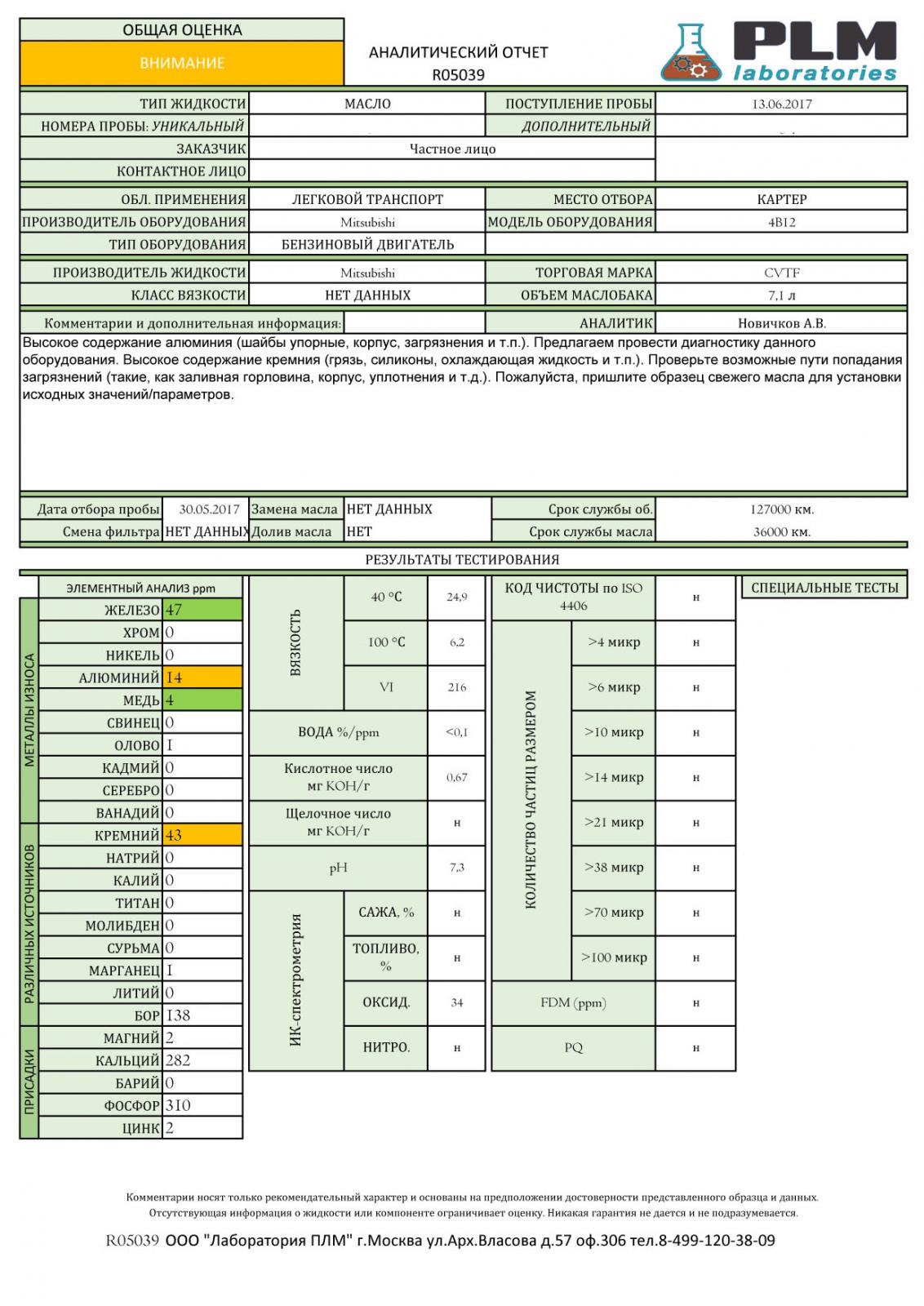

Насчёт полный утверждать не берусь, но аналог, судя по анализам :) Но он вроде тоже недешёвый?
У Mitsubishi CVTF Eco J4 пакет присадок чуть мощнее...
немного дешевле в пластике 5л
