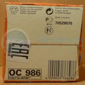

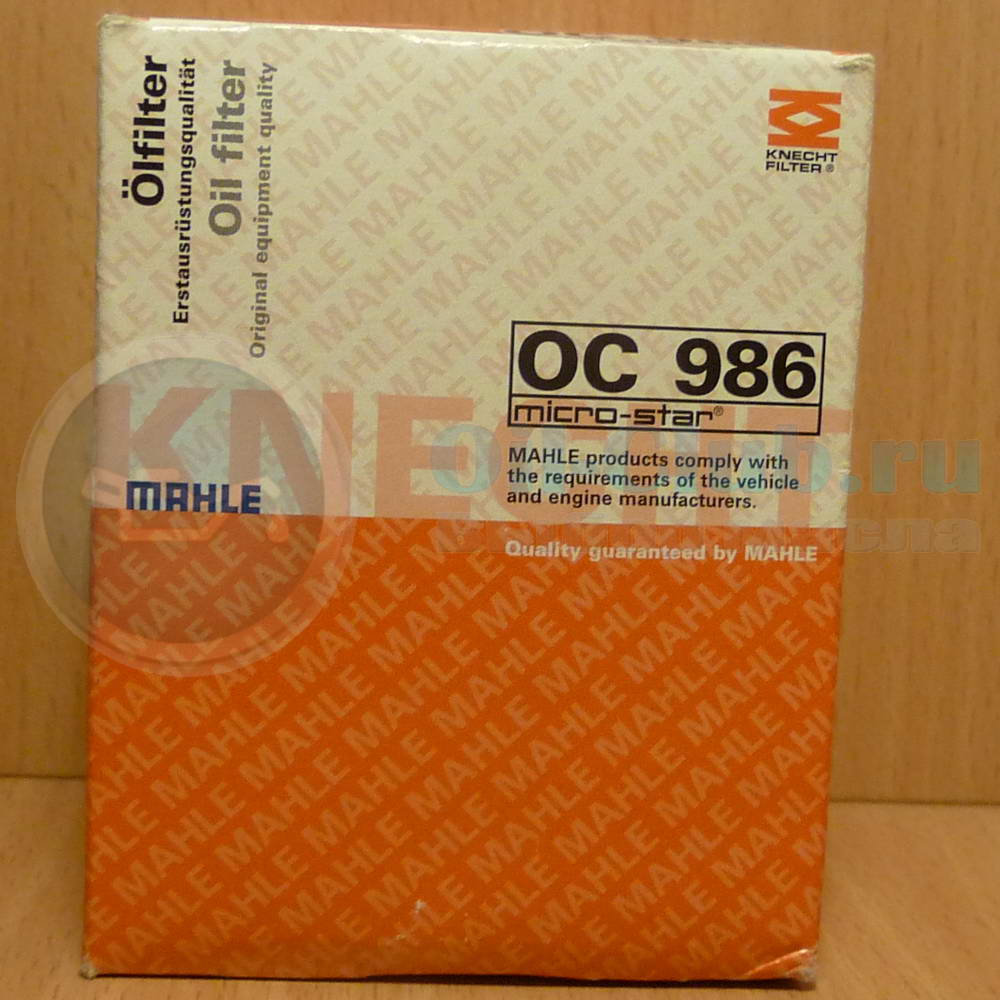

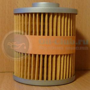

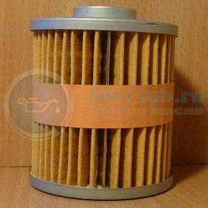

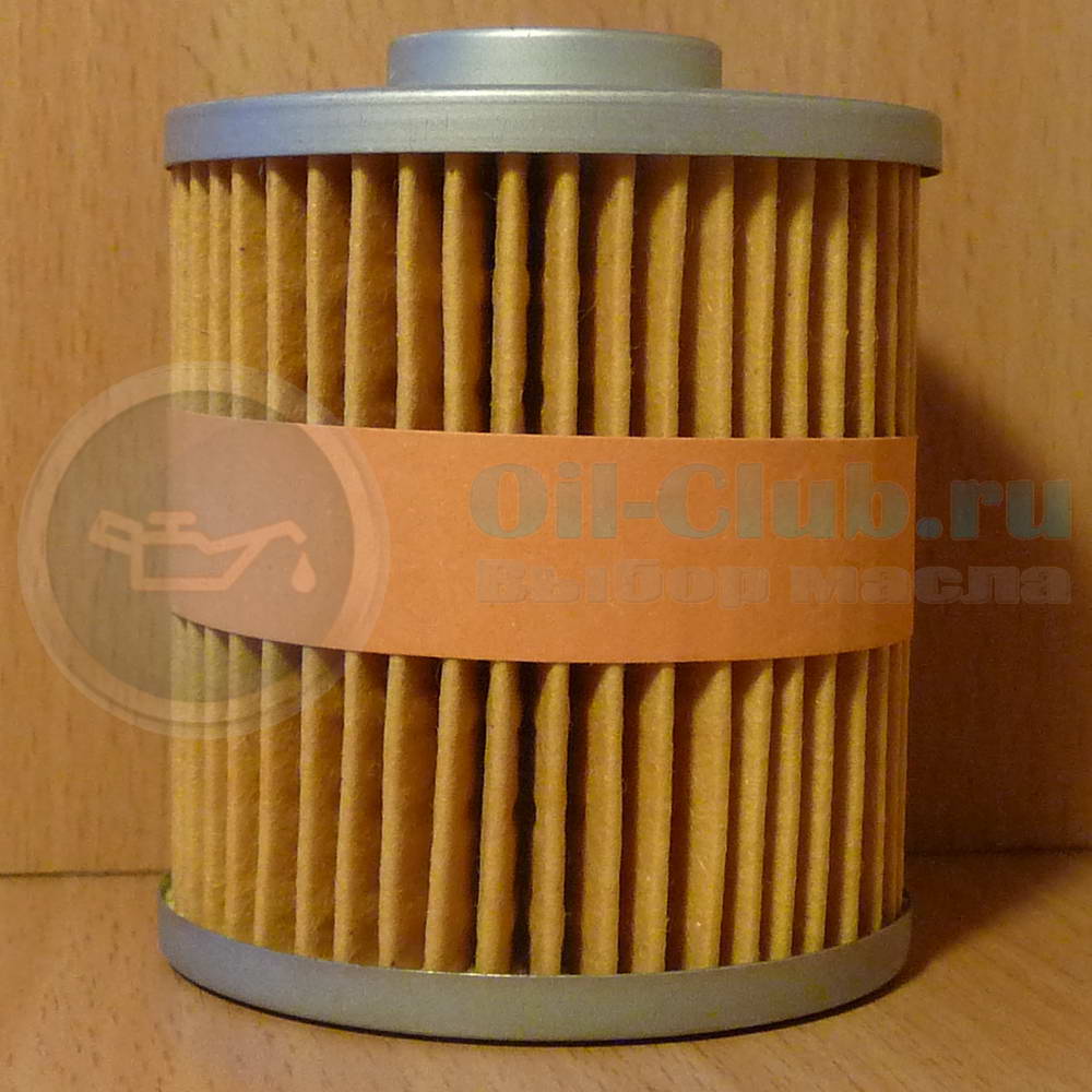

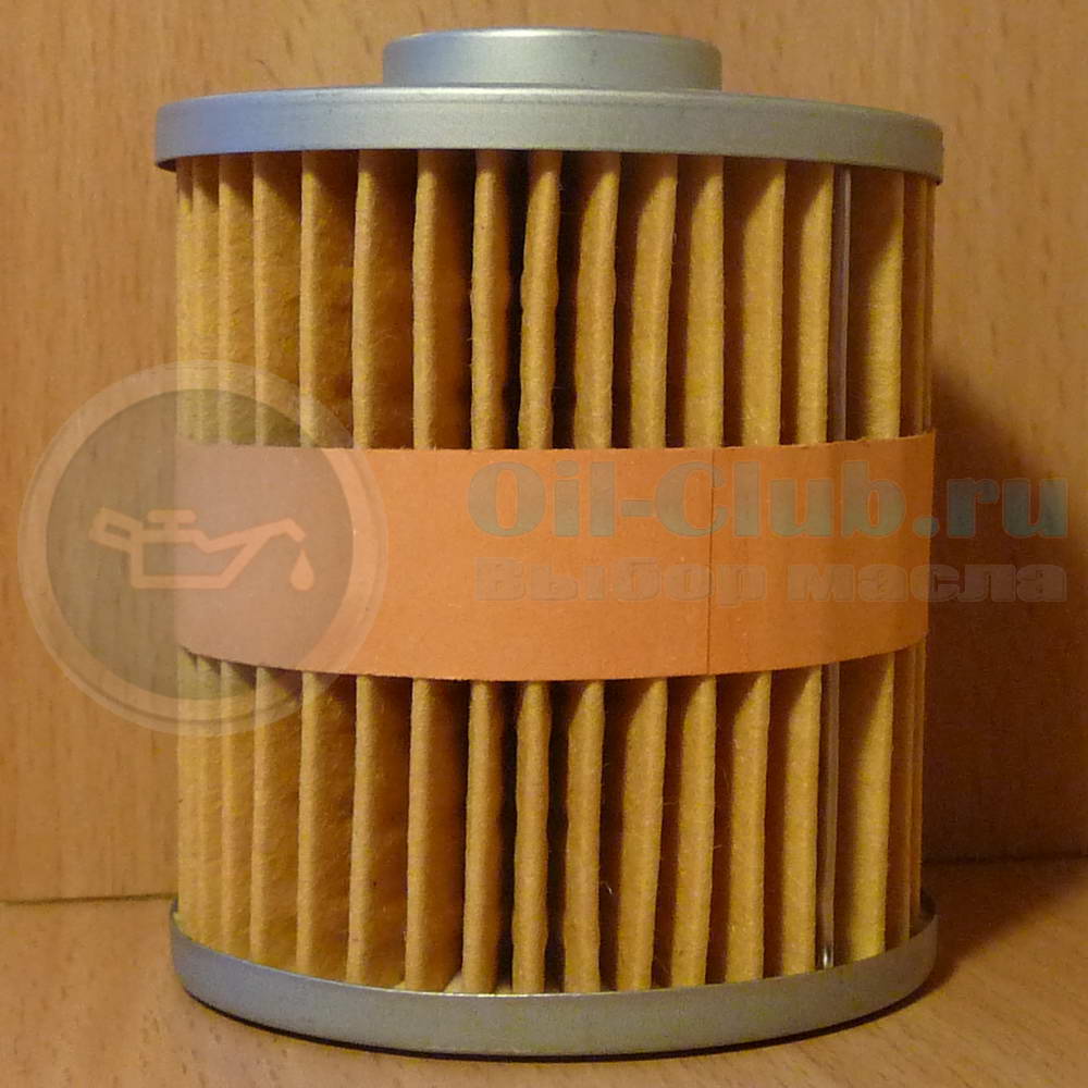

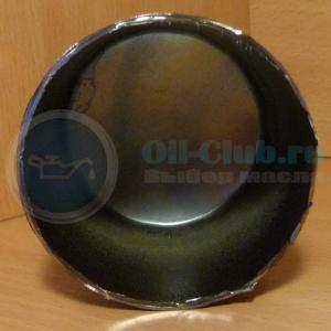

31 января 20188 г Автор Популярное сообщение MAHLE OC 986 За спонсирование спасибо Mussolini. Применяемость. Цена 280 руб. (EMEX-VKSO) Коробочка в своем стиле, указан номер фильтра. Сверху указаны применение. Снизу указано место производства, имеется штрихкод. Коробушка склеена. как бы не много информации. Сразу перейдем к габаритам и весу. Резьба отменная Фильтр окрашен глянцевой черной краской, так же указано место происхождения, имеются пиктограммки, и опять в принципе все. Да, циферки в рамке наверное подразумевают дату производства. Принт на корпусе четкий. Прокладочка квадратного сечения, средней жесткости,сидит плотно, прижата распорочками. Противодренажный клапан резиновый, средней толщины , лежит плотно, хотя имеет не много облоя, схлопывается хорошо, на продув фильтр малость пропускал. Кпд занимаемого пространства катушкой хорошее. Пружина обычная, тугая. Внутри корпуса, нормально. Катушечка аккуратная, видно что фэ толстый, имеется фирменная бумажное кольцо. Уложен фэ равномерно, но не совсем часто, края скреплены металлической скобой. На просвет видно, что фэ довольно таки плотный, мало света пропускает. Перепускной клапан большого диаметра, давление открытия около 1 bar. Чтобы измерить диаметр, пришлось разломать не аккуратно конструкцию клапана. Площадь шторы 738 см2. Катушка склеена практически намертво, пришлось попыхтеть, чтоб разъединить. Торцы фэ склеены хорошо, излишек клея нет. И вот сравнения по толщине и на просвет. Нитто по толщине почти одинаков с мале. По сравнению с ос 217, ос 986 сильно выигрывает. Ну и как бы на просвет преимущества тож видны. А вот мале все таки по равномернее чем нитто. Теперь даж не знаю какой ФЭ брать для сравнения. Плюсы: Да по моему весь фильтр. Минусы: Только цена, да пружинка занимающая чуть больше места, чем пластина например. Фильтр прям можно рекомендовать к применению смело. :up: И для сравнения: filtron op 545/2 nitto 4m-117 Невский фильтр NF-1041 Сравнение по толщине : Изменено 2 февраля 20188 г пользователем Ermito
31 января 20188 г ФЭ Мале равномернее, но у Нитто больше площадь шторы. Я правильно понимаю, что площадь всё таки более важный параметр?P.S. @Ermito, просьба ещё, приложите фэ фильтрона и невского рядом, их толщину сравнить ради интереса. Далеко ли фильтрон от невского ушёл. ;) Изменено 31 января 20188 г пользователем Mussolini
31 января 20188 г Автор ФЭ Мале равномернее, но у Нитто больше площадь шторы. Я правильно понимаю, что площадь всё таки более важный параметр? P.S. @Ermito, просьба ещё, приложите фэ фильтрона и невского рядом, их толщину сравнить ради интереса. Далеко ли фильтрон от невского ушёл. ;) На счет площади спорный вопрос, мы многого не знаем о степени фильтрации каждого из фильтров. Конечно же и большая площадь фильтрации увеличивает ресурс, но опять же, увы мы не проф лаборатория и заключение не сможем сделать, да, конечно чем больше площадь фэ, тем лучше, но и толщина имеет значение.По поводу сравнения по толщине, сравним все 4-е сделаю фотку по позже.
2 февраля 20188 г Автор ... просьба ещё, приложите фэ фильтрона и невского рядом, их толщину сравнить ради интереса. Добавил фотку
