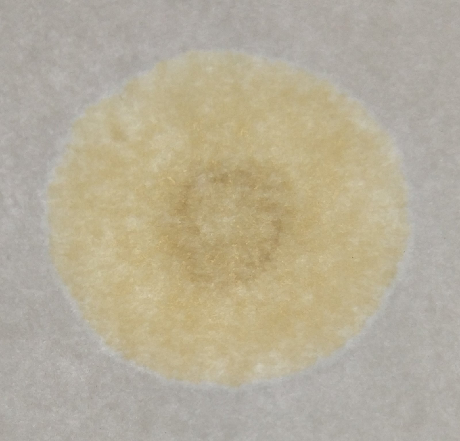

ELF Evolution 900 SXR 5W-40 & Renault Kaptur F4R (2.0)
ELF Evolution 900 SXR 5W-40.
Renault Kaptur F4R 2.0 6-МКПП, чип.
Общий пробег 17700 км.
Пробег на масле - 2100км, трасса/город (%) 30/70. (КАД и ЗСД считаю за трассу)
Эсплуатация - конец ноября по н.в.
Моточасы: ~70м/ч.
Проба взята по приезду в офис, 5 минут от ЗСД. Можно считать, что после трассы. Сушилась в офисе 24 часа.
Заявленный объем - 5,4л, на ТО-1 было залито ровно 5 л. Что было залито на заводе - неизвестно. Доливки не было, уровень не изменился.
Поскольку канал щупа изогнут, кончик щупа при выходе вероятно цепляется за стенки. Пришлось касаться им бумаги, сама капля не стекала. Частицы грязи либо со щупа, либо со стенок канала.
Бумага офисная, SvetoCopy, разрешение сканера было установлено 1200. Изображение не корректировалось.
В дальнейшем постараюсь делать пробы регулярно.
Изменено пользователем LoneWolf_SPb

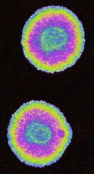

Сменили бумагу и капля выглядит получше даже, чем в прошлой пробе.
А само масло живое, да.
LoneWolf_SPb Да, масло живо. Продолжает накапливать грязь, но зона чистого масла еще достаточная. Думаю сказывается приличный объем масла в картере, 5 литров все таки......

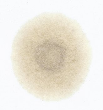

Общий пробег около 23805 км.
Пробег на масле - 8419 км, трасса/город (%) 30/70. (КАД и ЗСД считаю за трассу)
Моточасы: ~277 м/ч.
Израсходованное топливо - 931л.
Проба взята по приезду в офис, после городского пробега. Сушилась в офисе 25 часов.
Бумага офисная, Сапоп, разрешение сканера 1200. Изображение не корректировалось.
Сдается мне, что к 300 м/ч начнет кончаться.
Пока держится вроде...

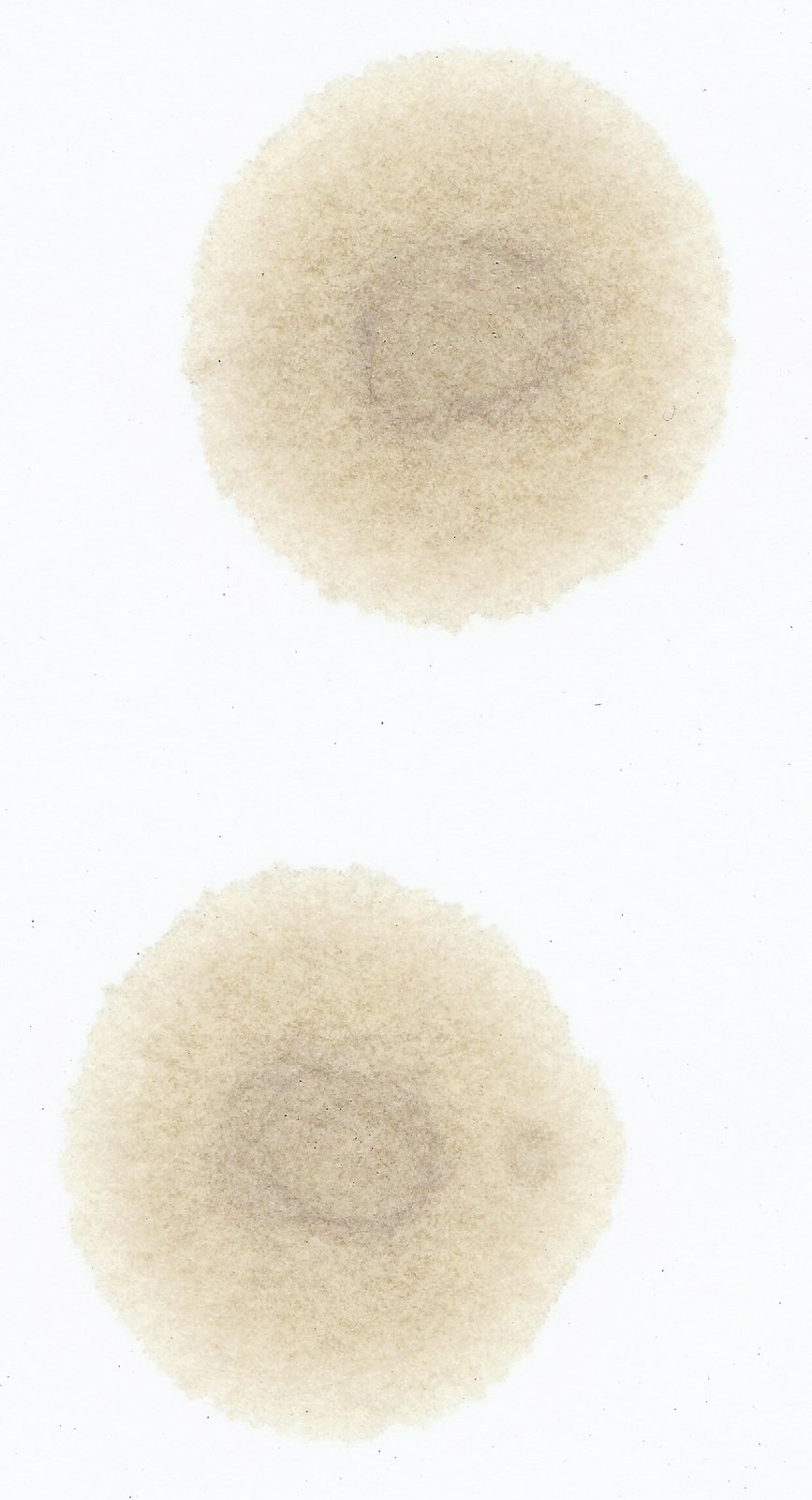

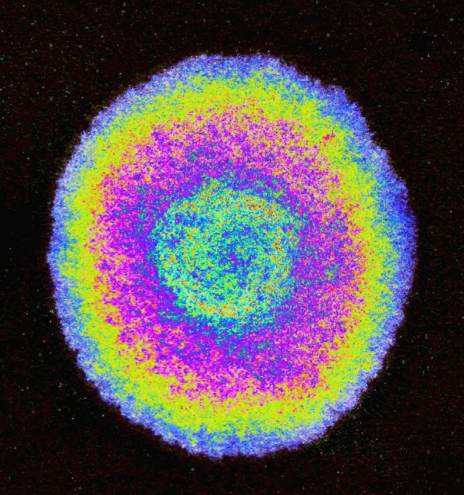

Общий пробег около 24855 км.
Пробег на масле - 9468 км, трасса/город (%) 45/55. (КАД и ЗСД считаю за трассу)
Моточасы: ~298 м/ч.
Проба взята по приезду в офис, после городского пробега. Сушилась в офисе 24 часа.
Нижняя капля - первая, из-за брызги достал вторую.
Похоже, на пределе, пора думать о замене. Или покатать еще 50 м/ч?
LoneWolf_SPb я бы сказал  ОНО ВСЕ ЕЩЕ НЕ НА ПРЕДЕЛЕ )))))!!!!!! Но 300 часов, лучше сменить.

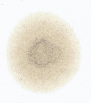

Последняя капля, была взята в субботу перед воскресной заменой масла.
Общий пробег около 25571 км.
Пробег на масле - 10184 км, трасса/город (%) 40/60. (КАД и ЗСД считаю за трассу)
Эсплуатация - 25 ноября 2017 - 11.08.2018.
Моточасы: ~320 м/ч.
Израсходованное топливо - 1065 л, 95 бензин.
Проба взята по приезду с дачи, 65 км пустой трассы. Сушилась дома 24 часа.
Бумага офисная, SvetoCopy, бумаги Сапоп как и сканера под рукой не было. Сделал фото. выкладываю изображения с коррекцией (яркость +23)  и без. Инверсия сделана с высветленного файла.
Из картера часть масла слили в бутылочку, возможно сдам на анализ.
Общее впечатление - масло очень хорошего качества.
Следующая серия будет про Motrio Ultra 5W-40.
LoneWolf_SPb Замена своевременная. Ядро рассыпалось.... Но криминала не было.
Только что, batov_071 сказал:
До криминала и не планировал доводить. Можно было еще спокойно откатать 20-30 м/ч, но тут просто совместил поездку по гарантии с заменой масла.
LoneWolf_SPb ,
по мне в аккурат сменили... бережно так с подходом..., особенно с учетом предыдущего переката...
ядро заметно хуже из-за бумаги SvetoCopy
Ну вот и анализ отработки подоспел, можно с последней каплей посравнивать.
Думаю, до 350 м/ч можно было катать спокойно.
