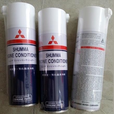

Kors75 9 Опубликовано: 8 января 2018 Поделиться Опубликовано: 8 января 2018 (изменено) Раскоксовку можно сделать Шуммой. Замена масла на любое GF5 5W-30 на не более 5т.к. пробег. Овощной режим+пробки помогают кольцам залечь. А через две замены однозначно станет лучше. Можно попробовать любое масло 5W-30 для авто с пробегом ( High Mileage). Чуть более моющий пакет и "реанимирующий" сальники может дать положительный эффект. Если есть сложность в приобретении-обращайтесь. Дорогие и "особенные" масла тут не сильно помогут. Или химия-химия. Или механика- замена колец-сальников-вкладышей. Первый способ проще и дешевле. Второй- дороже, но результат лучше. И при малых пробегах желательно время от времени давать трассу и обороты. И замена негустых масел 5-6 т.к. А ПАО -эстеры и всякие 5-40, 5-50 и 10-60 особо тут не нужны. Спорт-режимов нет, сверхнагрузок тоже. С GTL масло полезнее будет в этом случае Изменено 8 января 2018 пользователем Kors75 1 Ссылка на сообщение
daer 1 Опубликовано: 9 января 2018 Автор Поделиться Опубликовано: 9 января 2018 (изменено) Раскоксовку можно сделать Шуммой. Замена масла на любое GF5 5W-30 на не более 5т.к. пробег. Овощной режим+пробки помогают кольцам залечь. А через две замены однозначно станет лучше. Можно попробовать любое масло 5W-30 для авто с пробегом ( High Mileage). Чуть более моющий пакет и "реанимирующий" сальники может дать положительный эффект. Если есть сложность в приобретении-обращайтесь. Дорогие и "особенные" масла тут не сильно помогут. Или химия-химия. Или механика- замена колец-сальников-вкладышей. Первый способ проще и дешевле. Второй- дороже, но результат лучше. И при малых пробегах желательно время от времени давать трассу и обороты. И замена негустых масел 5-6 т.к. А ПАО -эстеры и всякие 5-40, 5-50 и 10-60 особо тут не нужны. Спорт-режимов нет, сверхнагрузок тоже. С GTL масло полезнее будет в этом случае Спасибо, я смотрел видео с шуммой. Вроде дает результат, но думаю, что нужно больше времени держать и раза два делать через замену. Этеровые масла должны хорошо чистить по идее. Так что хотябы чуть приоткрыть каналы в маслосъемных пазах, а там эстеры сделают свое дело имхо... Компрессометр тут не покажет результат, только по дальнейшему расходу можно сориентироваться наверное... Изменено 9 января 2018 пользователем daer Ссылка на сообщение
Kors75 9 Опубликовано: 15 января 2018 Поделиться Опубликовано: 15 января 2018 Спасибо, я смотрел видео с шуммой. Вроде дает результат, но думаю, что нужно больше времени держать и раза два делать через замену. Этеровые масла должны хорошо чистить по идее. Так что хотябы чуть приоткрыть каналы в маслосъемных пазах, а там эстеры сделают свое дело имхо... Компрессометр тут не покажет результат, только по дальнейшему расходу можно сориентироваться наверное... Лучше мыть будут GTL масла и те, у которых моющих побольше. Эстеры в данном случае уже поздняя микстурка. На этой неделе приедет раскоксовка GZOX и их "10 минутка". Тоже можно видеоотчётна эту химию у уважаемого Белковода посмотреть. Если что-обращайтесь. Также BG109 посмотрите там же. И интересная тема очистка перекисью водорода. Однозначно более заметный эффект будет, чем эстеровые масла. Ссылка на сообщение
