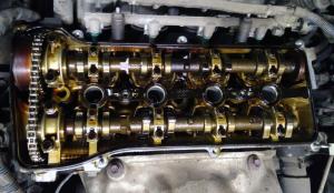

Популярное сообщение Wald 1 834 Опубликовано: 6 января 2018 Популярное сообщение Поделиться Опубликовано: 6 января 2018 Toyota RAV4 III 2,4л 2AZ-FE 2008 г.в. пробег 213 тыс.км. Причина вскрытия: замена прокладки клапанной крышки.Интервалы смены масла: 5-7 тыс. (подъедает масло конструктивно)Вид топлива: 95-й бензинПромывка: никогда не делаласьМасляный фильтр: в основном Mahle Knecht Масла: первые 40 тыс. у ОД 40-125 тыс. Shell и Toyota 5w30/0w30 125-213 тыс. в разном порядке Лукойл Люкс 5w30, Lukoil Glidetech 5w30, Valvoline maxlife 5w30 A3, Neste City Standart 5W-30. 10 Цитата Ссылка на сообщение Поделиться на других сайтах

Алекс 1 294 Опубликовано: 7 января 2018 Поделиться Опубликовано: 7 января 2018 Москва, первые 40 тыс. обслуживание у ОД (с их возможной псевдозаменой масла) и заложили этот фундамент для лаковых отложений и уже никакие масла далее не исправили ситуацию. 0 Цитата Ссылка на сообщение Поделиться на других сайтах
KoFe 2 671 Опубликовано: 7 января 2018 Поделиться Опубликовано: 7 января 2018 Для 10-летней машины с пробегом за 200 тыс.км., у мотора нормальное рабочее состояние. 2 Цитата Ссылка на сообщение Поделиться на других сайтах
temba 181 Опубликовано: 7 января 2018 Поделиться Опубликовано: 7 января 2018 Нихерна не нормальное состояние. Я на паре своих дрыгателей на 100 тык ККрыши снимал, вид был как будто на новый двиг маслица сверху нового плеснули и все. Перекаты однозначно, "вера в дилера с его интервалами заиены масла" и нежелание адекватно оценивать условия эксплуатации авто. Пс: я на гетце 1.4 с картером в 3 литра в городе меняю масло через 3 тык. Короткие пробеги, прогрев 30 минут езда 5 минут ухлопывают масло Оочень быстро. 1 Цитата Ссылка на сообщение Поделиться на других сайтах
Wald 1 834 Опубликовано: 7 января 2018 Автор Поделиться Опубликовано: 7 января 2018 Сколько подъедает за 5 тыс.? Через 6-7тыс. падает до минимума, значит на 5 тыс. будет чуть выше. Наверное 700-800гр. Для 10-летней машины с пробегом за 200 тыс.км., у мотора нормальное рабочее состояние. Да, цепь и всё остальное в норме. 0 Цитата Ссылка на сообщение Поделиться на других сайтах

Wald 1 834 Опубликовано: 8 января 2018 Автор Поделиться Опубликовано: 8 января 2018 @SUDYA DRED, на всех маслах он практически одинаков, потому что косяк конструктивный. Тот же Valvoline A3 и Shell HX8 улетали так же, как и жидкий Лукойл Люкс. На угар больше влияет стиль езды. Если по трассе и быстро, то уходит быстрее. 0 Цитата Ссылка на сообщение Поделиться на других сайтах
SUDYA DRED 977 Опубликовано: 8 января 2018 Поделиться Опубликовано: 8 января 2018 @SUDYA DRED, на всех маслах он практически одинаков, потому что косяк конструктивный. Тот же Valvoline A3 и Shell HX8 улетали так же, как и жидкий Лукойл Люкс. На угар больше влияет стиль езды. Если по трассе и быстро, то уходит быстрее. А что за конструктивный косяк? У меня до 160 тык.км. дилерский оригинал стоял по щупу как вкопанный. За межсервисный интервал ни доливал на грамма. 0 Цитата Ссылка на сообщение Поделиться на других сайтах
