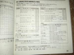

Помогите выбрать масло для мотора Примеры р11-144 Европа.Начитался форума, теперь в голове каша. Какое масло залить в двигатель на зиму/лето 100% город. Мурзилка говорит а2-96 sj и выше, а также ilsac не ниже gf3. Это что получается мотор всеядный что ли(имею в виду hths)? В прочих ветках однозначного ответа не нашел.
Пожалуйста, ответы обосновывайте!
