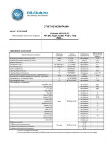

Первое масло будет соответствовать API SN; ACEA A5/B5, A1/B1; Ford WSS-...

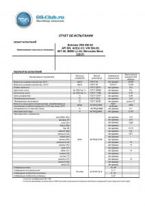

Второе масло будет соответствовать API SN; ACEA C3; VW 504.00, 507.00; BMW LL-04; Mercedes Benz 229.51:
По кислотному и золе вопрос обсуждаю с лабораторией.
По пакету присадок у Вас есть замечания?  :)
Публикуем вторую часть характеристик.
а 504 при такой низкой вязкости при 100 точно будет иметь HTHS >3,5?
ну это одно из главных условий. Данный параметр заказали. :cool:
как Вам пакеты присадок? золу в ACEA C3 снизим до 0,8%
31 минуту назад, Bonker сказал:
Странные.... Особенно 504/507
В 05.04.2018 в 01:00, lzsound сказал:
пакет присадок IP6080A
