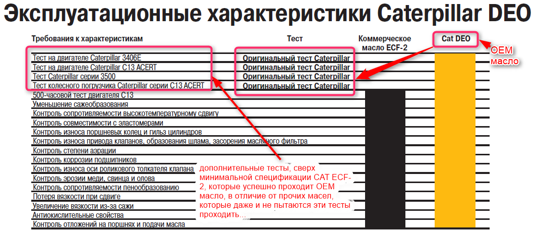

ie51 479 Опубликовано: 4 января 2018 Поделиться Опубликовано: 4 января 2018 Другой пример ОЕМ масла - тоже в прикрепленном файле в PDF. Неужели и он попадает в упомянутые Вами 99%? Не вижу там ничего сверхъестесвенного. Материалов для изготовления товарного масла удовлетворяющих этому допуску на рынке много. Тут какое-то недопонимание - на рынке покупают все. Мало кто, если вообще есть такие, кто производит для себя всё. Вопрос в контроде качества. Речь шла о локалке. В Турции, в России и где угодно. Крупный бренд не будет заказывать местечковому предприятию намешать ему масел из подручного сырья. Сырьё своё. Почему базу GTL стало невыгодно делать? При чём здесь это? Была офиц-я версия, ещё в декабре 2016г. о незапланированном ремонте реакторов в Катаре. Более того, Шелл обещал своим клиентам, что их не подведёт и будет их снабжать базами со складских запасов. Но вроде не получилось. Откуда инфа про PETRONAS? Потом ещё в августе 2017г. у них завод в Европе подгорел и производство на две недели останавливалось. А надписи на канистрах, говорят, менялись. Убирали GTL летом. Что значит один профит? По-вашему Шелл построил убыточный завод и его выгоднее прикрыть и закупать базы на стороне? Что-то очень слабо в это вериться. От слова "нисколько". Зачем опять запустили? Почему бы не построить завод с обычной UCBO? 1. Заказывают. Например этот http://www.slilubricants.com/#/en/about_sli изготавливает оригинальные масла для Total/Shell и Petronas на рынок италии. И только для TOTAL INEO FIRST и некоторых SELENIA заказчик берет услугу удаленного программирования миксера. И опять таки оем покупает базу у тоталая/петронаса если есть требование ТОЛЬКО ее использовать. Обычно такого нет. Изготавливать продукта локально становится все выгоднее - глобализация дала сбой и страны интенсивно отгораживаются тарифными и нетарифными мерами. 2. GTL отдельная тема. Процесс фишера-тропша убыточен при ценах на Brent или Arab Light менее 80 долларов по сравнению с изготовлением Group III+ c установкой изомеризации. А то что его запустили говорит о том что от инвестиции в 5 ярдов сложно избавится, а останавливать его надолго нельзя. Судя по всему мы говорим про разные остановки завода. В случае про который говорите Вы - это проблема с каталитической установкой, про то что я, это остановки(снижение производства до минимума) на фоне низкой стоимости нефти. Получается, всему объяснением является маркетинг? Супер Мобил, который дороже Тоталя, Шелла, Лукойла, на самом деле нет смысла покупать? Потому что и у брендов подешевле тоже все в порядке с качеством? А как быть с такими производителями как Pemco, например? Неужели это качественное масло, в применении к спецтехнике (бульдозеры и пр.)? Неужели все так близко по своим свойствам? Неужели в большинстве случаев нет смысла платить больше? Зачем тогда людям все эти Мотюли, Идемицу, а также дорогие OEM-ные масла? Развод на деньги что ли получается? Повторюсь. Крупные производители или премиальные бренды будут заказывать только у оемов оснащенных оборудованием достаточным для производства изделия нужного качества. Это как запчасти, например, в чем отличие оригинально ремня FIAT для 350A1.000 от DAYCO ? Та ни в чем .... и то и другое делает DAYCO на одной и той же линии тока маркировка и упаковка другая. Но покупая супер дорогое масло от матюля факт состоит в том что оно АБСОЛЮТНО идентично другому маслу с тем же набором допусков на банке и отработает также. Проблема например с тем же PEMCO в том что во первых они в свое время купили Б/У миксеры не самой высокой точности раз, второе политика менеджемента не гнушается работать на грани фола. Например их марка FANFARO имитирующая тойоту/ниссан и прочее, а внутри совсем другое. Мошенники есть в любой области деятельности. 0 Цитата Ссылка на сообщение Поделиться на других сайтах
Novichok 381 Опубликовано: 4 января 2018 Автор Поделиться Опубликовано: 4 января 2018 Не вижу там ничего сверхъестесвенного. Материалов для изготовления товарного масла удовлетворяющих этому допуску на рынке много. Вообще говоря, глядя на типичные техописания масла, можно разглядеть сверхъестественное масло? по какому параметру можно углядеть такое масло для спецтехники, среди масел 15W40 с допуском API CH-4, CI-4, CJ-4? сульфатная зольность? или NOACK который толком никто не публикует в своих техописаниях? Вообще говоря, есть резон использовать супер масло для спецтехники? 0 Цитата Ссылка на сообщение Поделиться на других сайтах
