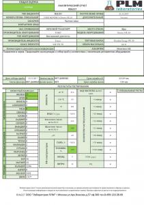

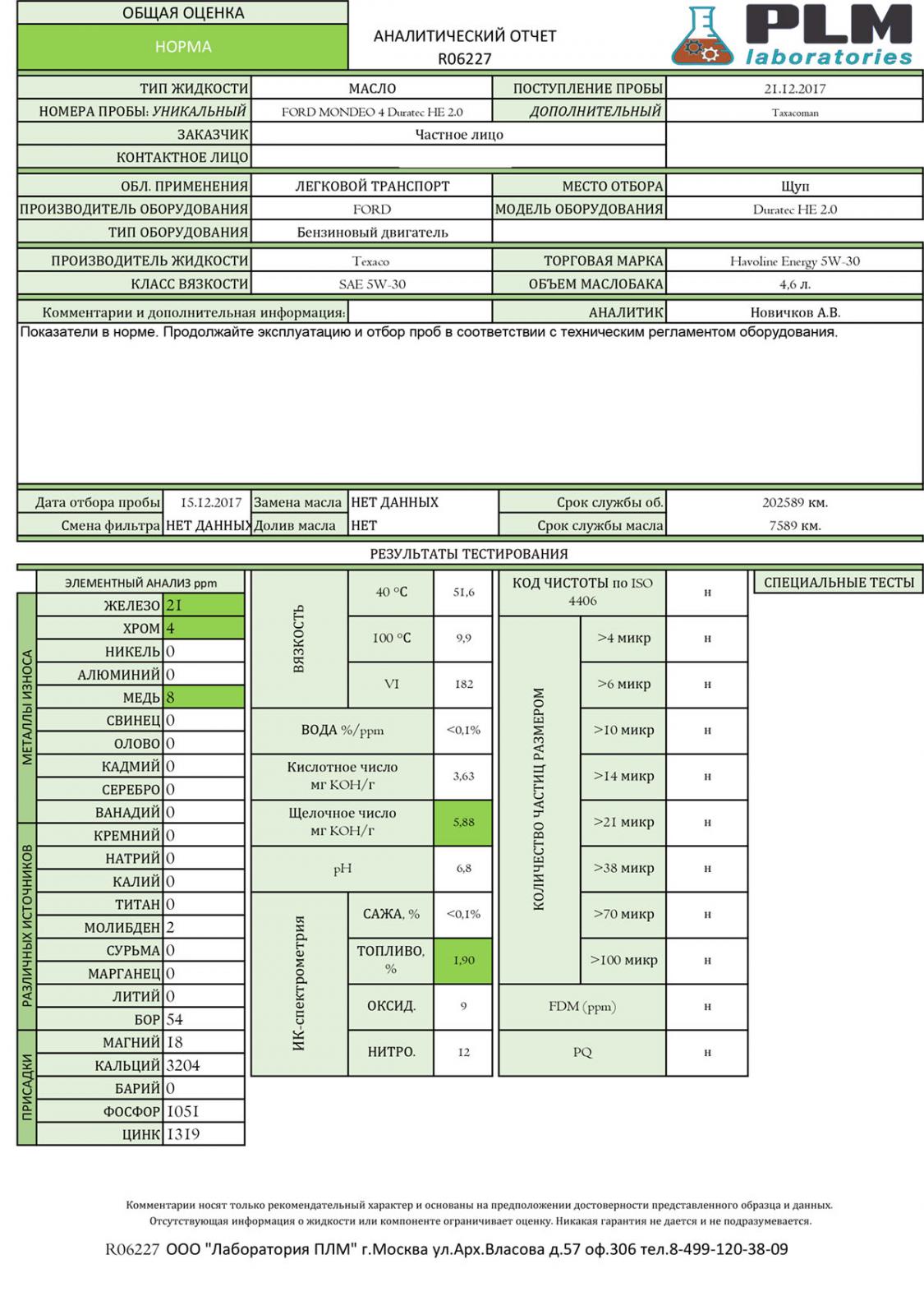

Texaco Havoline Energy 5W-30 отработка на Ford Mondeo после 7 589км
Масло: Havoline Energy 5W-30
Автомобиль: FORD MONDEO 4, 2012 г. в., Duratec HE 2.0, механика.
Общий пробег на одометре: 202 589 км
Пробег на масле: 7 589 км
Моточасы: 128 мч
Израсходованное топливо: 954л газа, 30л АИ-95.
Доливки масла: 0 мл
Присутствие отложений в двигателе ДО: нет, на самой горловине нет.
Присутствие отложений в двигателе ПОСЛЕ: так же отсутствуют.
Автозапуск: не использовался
Наличие чип-тюнинга: Джеттер  (Jetter) на педаль газа.
ГРМ:  цепь
Предпусковые подогревы: не использовал
Период эксплуатации: осень, зима
Срок эксплуатации: 3 месяца
Топливо: Бензин - Газпромнефть 95 й, Газ - ТНПС
Режимы:  50% город, 50% трасса
Фильтр масляный: FORD FoMoCo
Фильтр воздушный: FORD FoMoCo
Марка антифриза: Феликс (красный)
Объем заливаемого масла: 4.3 литра (полный объем с фильтром и сухим картером 4.6л)
Отбор масла: Шприцем медицинским 200ml через щуп в новую стеклянную бутылку 0.3л
Отбор масла проходил с горячего или холодного двигателя?: с горячего двигателя, перед отбором проехал 20 км по городу.
Что было до этого масла:
Периоды смены 15 000км.
(с  15 000 км на масле FORD 5W-20 )
105 000-185 000 - Castrol 5W-30
185 000 - Havoline Energy 5W-30
Присадки: не добавлял.
Протокол испытаний (PLM):
Texaco Havoline Energy 5W-30 Ford Mondeo 7 589km Texacoman.pdf
При взятии пробы цапанули трубкой какого-то шлама, но вроде "мусора" нет.
Изменено пользователем torcon
@Texacoman, считаю все правильно в голову лезет - ACEA C2 5W-30 0W-30. У Total Fuchs так же есть такие масла.
Во-от, я и хочу уточнить (не сталкивался раньше) вот эти требования форд, эти его WSS...913-D/C/B/A - это что, я могу просто уйти на среднезольку С2 5W-30 из-за газа?
Ну почему то так сложилось что их моторы по долгу не убивают масла :) Это не корейцы, японцы...
Ну моторы на еврофордах как раз азиаты(атмосферные 1.8-2.0-2.3-2.5). Маздовские L- серии.
