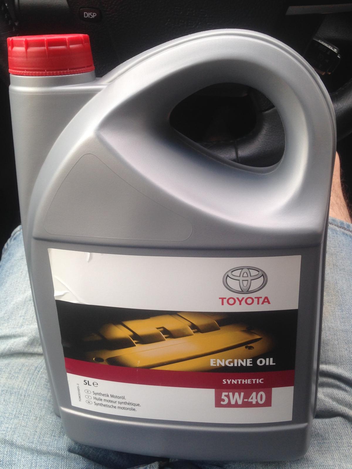

Toyota 5W40 made in Belgium! Подделка?
Купил масло 5w40 made in Belgium у ОД Toyota,поначалу хотел купить 5w30(очень часто подделки) но менеджер порекомендовал 5W40 ну и я решил залить 5w40 впервые заливаю конешно made in Belgium
По ощущение мотор начал чуть чуть шумнее работать сидя за рулем ,до этого на 5w30(очень хорошая подделка была) не наблюдалось этого было как будто двиг.не завиден.
1.Подделка или оригинал?
2.Может ли так влиять масло? есть ли спец в этом деле помогите?

Baur90, чем же масло АСЕА С2 АРI SN 5w30 бензиновой Камри не подходит ? Вот бензин у вас конечно не айс, но то другой вопрос.
Я не говорил что он не подходит, просто они ссылаются на то что 5w40 более подходящий под наш климат)
Изначально я шёл покупать 5w30. Придётся у ОД покупать 0w20.

По теме: орига
5-40 в камри лучше не лить оно густое для vvti.
Конечно на гарантийном сроке ничего не случиться, но после забьются каналы в фазовращателях и загремит при запуске поначалу сухая цепь.
Мануал читайте как вам тут уже сказали. И не слушайте дибилов-сотрудников дилеров, набраных из инета по дешману с 10 кл образовпния книжки в руках не держащих.
Нет 5-30, лейте 0-30 или 5-20.
0-20 тож можно, тока не отжигайте и не валите на нем.

Для Toyota делает масло ExxonMobil. В Бельгии у них есть дочерняя компания ExxonMobil Petroleum & Chemical BVBA. Всё логично.
На Кавказе больше всего заливают тойота 5w-40 и оно себя отлично зарекомендовало, в свою королла и камри тоже лил 5w-40, много экспериментировал заливал разные масла, если залить 5w-30  гремела муфта vvti при запуске. Занимаюсь маслами 13 лет имею точки замена масла.
