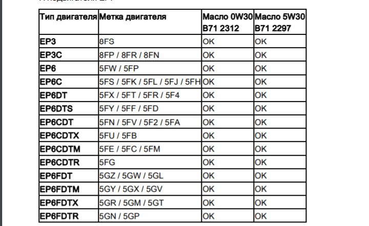

мануал говорит одобренное PSA, а какое нет. Горячая линия отослала к ОД, ОД сказал только это TOTAL QUARTZ INEO FIRST 0W-30
Если поделить 10 тык на ср. скорость по БК, то сколько примерно получается?
250-300 часов
Запрошу у Yacco.
Любое 0/5в-30 А5/В5 или 0/5в-30 МВ 229.5
нашел вот что
