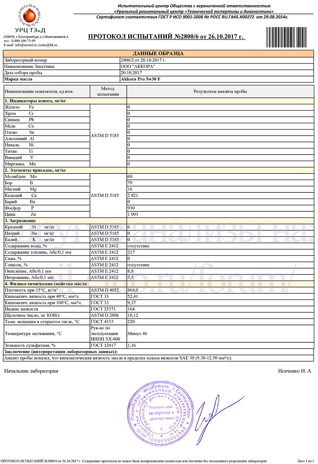

Akkora PRO 5W-30 F свежее за анализ спасибо официальному представительству Akkora.
Akkora PRO 5W-30 F (VOA BASE).pdf
Масло заявлено как: ACEA A5/B5; ACEA A1/B1; Ford WSS-M2C913-C; Ford WSS-M2C913-D; Renault RN0700; Jaguar JTJLR 03.5003.
1) Масло удовлетворяет требованиям стандарта SAE и может смело называться 5W-30
2) Вязкость при 100С = 9.37 сСт - пониже, чем обычно у масел такого уровня качества: у нижней границы SAE30.
3) Щелочное число = 10.12 - хорошие моюще-нейтрализующие свойства
4) Кислотное не измеряли, но оно тут на уровне 2-2.5
5) Зольность сульфатная = 1.16% - нормально для полнозольника с высоким TBN
6) Температура застывания = -46С - отлично для 5W-30
7) Температура вспышки масла = 220С - нормально
8) В масле присутствует модификатор трения в виде органического Молибдена: снижает износ и экономит топливо
9) Пакет присадок Infineum: противоизносные присадки на основе соединений Цинка и Фосфора. Моющий пакет - салицилаты Кальция+ беззольный дисперсант в виде сукцинимида Бора.
ИК спектр Фурье говорит о том что масло на гидрокрекинге VHVI.
Вывод: перед нами отличное фордовское масло. Подходит в качестве полноценной альтернативы Ford Formula F 5w30, подделки которого попадаются сплошь и рядом. Все у этого масла отлично. Можно лить в азиаты, в которые по мануалу требуются масла А5/В5. (описал Dimmy)
По кальцию щелочное должно быть выше и по допуску Ford WSS-M2C913-D, у меня ощущение что УРЦ метод определения щелочного  немного занизил... на 0.7.
С молибденом, не плохое масло для Форда.
Молибденчика я тут никак не ожидал.

Интересно вот , а реально ли будет у данного масла по стандарту выдерживаться показатель HTHS в 2,9........
12 часов назад, biguxa сказал:
Будет.
