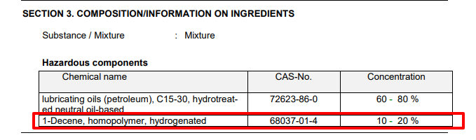

Приятно видеть, раньше Petro-Canada в MSDS вообще писала "Смесь базовых масел второй и третьей группы" и такое описание было одинаковым почти для всех масел :)
А теперь конкретика
8 минут назад, torcon сказал:
А теперь конкретика
Я так понимаю, что это касается масел, изготовленных после 24.08.2017г.?
Inzhener получается так
Да масло могли улучшить 10-20% ПАО, а у нас в анализе масло еще 04.17г поэтому на ИК спектре мы этого не увидели.

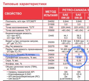

6 часов назад, Иван Степаныч сказал:
Подскажите пожалуйста, а какой NOAK  у масла?
11
Изменено пользователем smold
10 часов назад, Иван Степаныч сказал:
