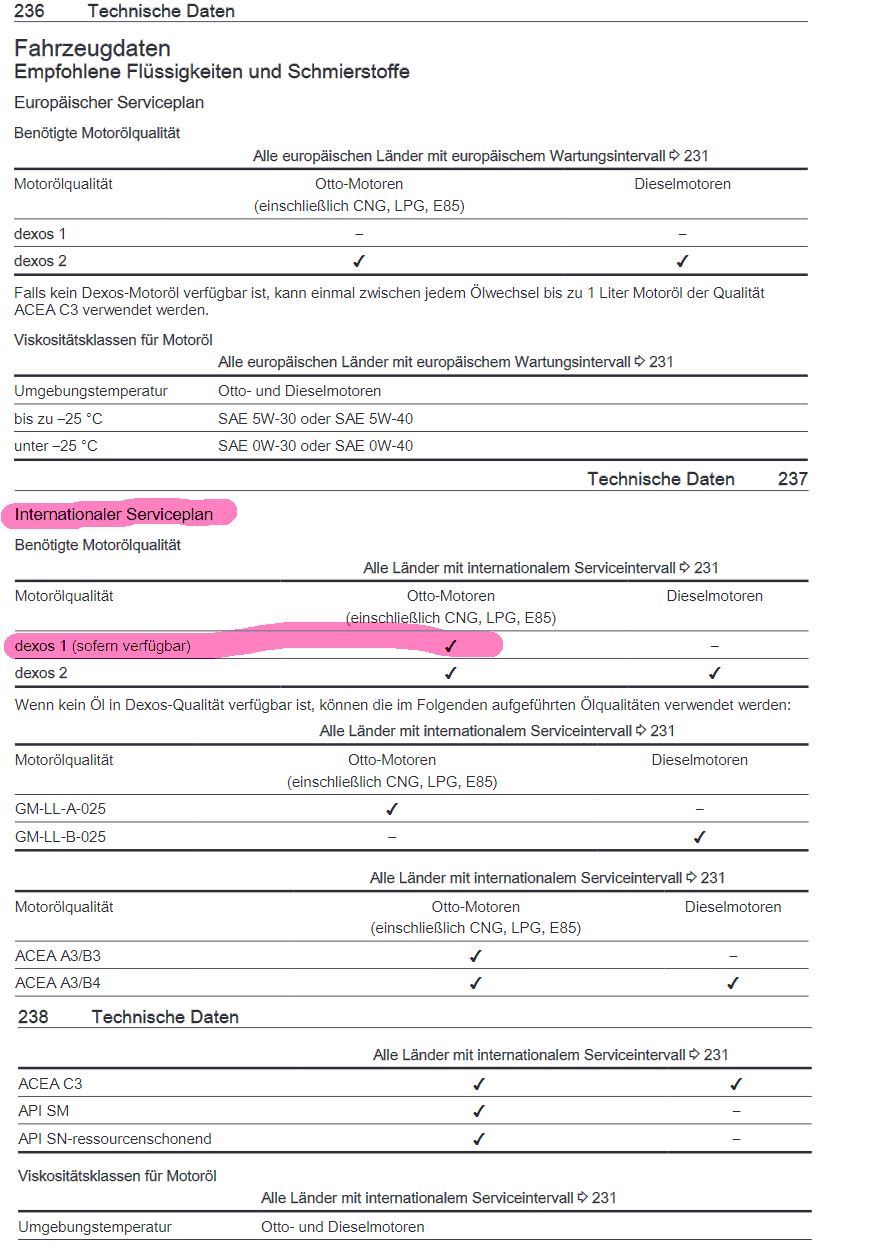

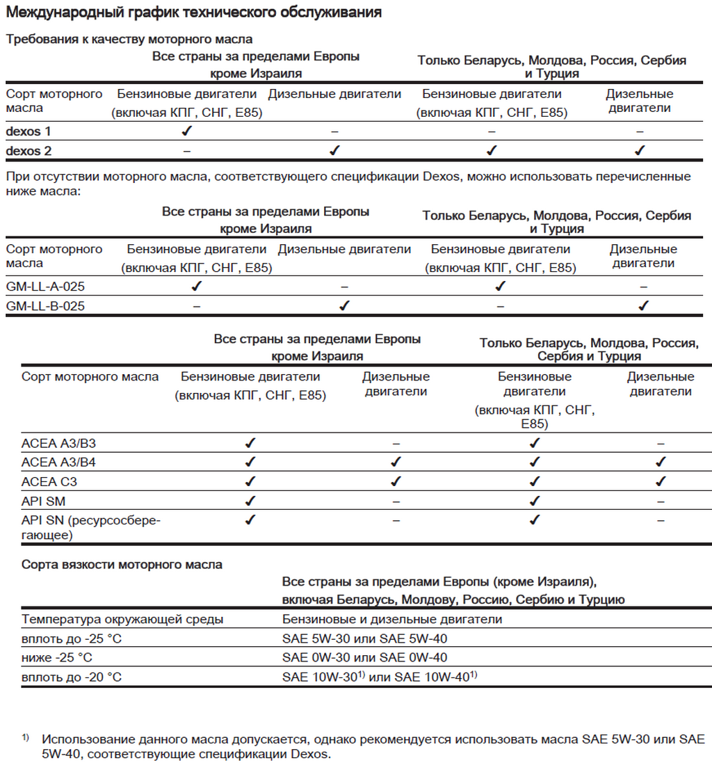

Откуда скрин этот ? Для какого авто?
Вообще, " по уму", если температура часто бывает ниже -25°С, то нужна уже 0w
Вот, последняя дока из доступных мне за 2015 год (текущая с оф. с сайта opel)
Что удивительно, для Европы использовать масла С3 нельзя (в крайнем случае доливка не более 1 литра) а для остальных вообще все можно группы А3.
Немецкий да, уже другой
Изменено пользователем avic
Хотя, судя из этой мурзилки, можно вообще любой масло вязкостью 5/0w30/40 если они имеет, например, ASEA SN/SM, что как то вообще обовсем и не о чем.
Всё, на немецком сайте для 2016 года действительно указано лить dexos1
отсюда http://www.opelukraine.com/owners/manuals.html руководство по эксплуатации Insignia 2016
