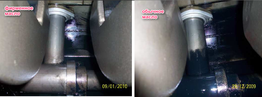

в прикрепленном файле пример перехода с ОЕМ фирменного масла, прошедшего 4 экстра теста, сверх минимума, на обычное...
поясню, что речь идет не о масле для своей ласточки. Речь о масле для предприятия, где куча машин, с типичным объемом заливки 35 литров, интервалом замены 250 моточасов. Обычно вязкость 15W40, круглый год, потому что большая часть машин работает по 22 часа в сутки. И в итоге цена вопроса измеряется десятками и сотнями тысяч долларов расходов на масло. И в связи с этим, экономия даже 10% от этой суммы представляется очень привлекательной. А если разницы нет, зачем платить больше? :). Я привел пример анализа 2 этих масел, обе моторки 15W40, API CH-4, API CI-4, но которое с молибденом, фирменное...а которое  с бором, не фирменное, зато API CJ-4.

Я еще почему про щелочное число написал, потому что в моем распоряжении есть внутренние тесты одного такого производителя OEM масел, в котором фирменное масло сравнивали с обычным , не специализированным маслом. так вот у обычного масла щелочное число в процессе работы в двигателе падало гораздо медленнее, что в итоге было расценено как указание на инертность пакета моюще-нейтрализующих присадок, что было также подтверждено инспекцией двигателя через 3000 моточасов (при замене масла каждые 250 мч). У обычного масла внутри было больше отложений...

Пример выше по щелочному и отложениям при сравнении с OEM маслом показывает лишь то, что вы неправильно подобрали аналог масло ИЛИ сравнивали с аналогом худшим по характеристикам, допустим оригинал имел допуск MB228.5 а аналог был 228.3 (это как пример), также немаловажна сама база масла, возможно оригинал был синтетикой (2 или 3 группа базовых масел, или микс 2+3 группа базовых масел), а аналог был например полусинтетикой 3+1 группа базовых масел, обычно в такой рецептуре 1 группы большинство, либо вообще полностью на 1 группе - минералке, что в вязкости 15W-40 или 10W-30 часто встречающееся явление, поэтому и итог - отложения, что естественно при работе на минералке.
