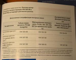

семигор 11 Опубликовано: 4 ноября 2017 Поделиться Опубликовано: 4 ноября 2017 В мануалах у тебя, впрочем как и у меня пишет 504/507, НО, в тяжелых условиях рекомендуется 502/505. Не совсем так. Начать с того, что у меня в машине другой двигатель - CWVA :) Мануал пишет, что использование масел с допусками 504 и 507 "предполагает качество топлива согласно EN 228"(с) Отдельно указано, что поэтому масла данных допусков не подходят для многих рынков. На профильных форумах пишут о допуске масла 502/505. Масло, купленное у дилера на долив имеет такой же допуск. Фото мануала прикладываю Масло мне реальнее купить скорее в Эстонии. Оффтоп В то, что в ЕС нет подделок - мало верится. Особенно, в свете включения в ЕС наших "бывших", а также некоторое, хм..изменение демографического состава ЕС Плюс торжковского - именно в местном производстве и наличии проверочного кода. Впрочем, я пока лишь выбираю себе масло :) Вот собираю компетентные мнения; я, увы, не велик знаток. У меня совсем другая профессия :D Если будут какие-то сомнения - мне не принципиально; могу лить и "родной" Кастрол За мнение - спасибо. Ссылка на сообщение
Kallagen 45 Опубликовано: 5 ноября 2017 Поделиться Опубликовано: 5 ноября 2017 (изменено) @семигор, В мануале моем как я и говорил - ровно то же что и у тебя. Имхо, твое дело, катай на наших движках (твой не особо отличен от моего, это следующее поколение за моим EA211) с полнозольником, когда, как я писал, меняй 2 раза масла и ты гарантированно не зависим от качества бензина и что самое главное, ты на 99% не будешь "засирать" двигло. Цена вопроса, в районе 35-40 баксов, это проблема?, думаю нет. Задумайся вот о чем: машины проектируют где, правильно, Европа, так вот, в первую очередь они ориентированы под Европейские условия (вязкость масла, зольность, условия эксплуатации двигателя его обороты, нагрев, охлаждения и т.д.), поэтому идет допуск 504, это масла со сниженной зольностью, почему? Да потому, что не только типа экология но и влияет на каналы (размеры и т.д.), охлаждение и т.д.. А теперь представь, они делают "специальную" дописку для СНГ - допуск 502, им "насрать", что ты свой двигатель "засрешь" к 100000 км и будут проблемы, главное что бы ресурс выдержали в Европе где допуск 504 и ты оф. можешь кидать претензии (при обслуживании у диллера), поверб они себя там защитили и двигло точно свой ресурс на 504 выдержит. Не знаю как у вас, у нас "Родной" Shell. Диллер так же оф. заливает Шелл. На счет Кастрола, не знаю, мне лично "стремно" его лить вообще. Это мое мнение, мнение обывателя НЕ профессионала моториста. Но, я не хочу иметь вот такое: http://www.oil-club.ru/forum/topic/28334-vw-polo/page-2 В связи с чем меняю каждые 200-230 мото часов + 504 допуск. P.S. Если уж хочешь 502, то выбирай масла не ниже классов 502/505/505.01. список приложил. 50200_50500_50501.pdf Изменено 5 ноября 2017 пользователем Kallagen Ссылка на сообщение

семигор 11 Опубликовано: 5 ноября 2017 Поделиться Опубликовано: 5 ноября 2017 (изменено) .. катай на наших движках .. с полнозольником, когда, как я писал, меняй 2 раза масла и ты гарантированно не зависим от качества бензина и что самое главное, ты на 99% не будешь "засирать" двигло. Цена вопроса, в районе 35-40 баксов, это проблема?, думаю нет. Задумайся вот о чем: машины проектируют где, правильно, Европа, так вот, в первую очередь они ориентированы под Европейские условия (вязкость масла, зольность, условия эксплуатации двигателя его обороты, нагрев, охлаждения и т.д.), поэтому идет допуск 504, это масла со сниженной зольностью, почему? Да потому, что не только типа экология но и влияет на каналы (размеры и т.д.), охлаждение и т.д.. А теперь представь, они делают "специальную" дописку для СНГ - допуск 502, им "насрать", что ты свой двигатель "засрешь" к 100000 км и будут проблемы, главное что бы ресурс выдержали в Европе где допуск 504 и ты оф. можешь кидать претензии (при обслуживании у диллера), поверб они себя там защитили и двигло точно свой ресурс на 504 выдержит... Спасибо за ответ, но я пока ещё совсем-совсем "новичок", чтобы его полностью осознать. Пока лишь начал отчитывать сайт. Я прочитал и "ФАК", и таблички посмотрел, разумеется, но пока что это мало что мне что дало для понимания; уж больного много цифр и новых слов Пока что мне сложновато с "зольностью" и пр. :bw: Оффтоп Если честно, то у меня и нет задачи погружаться глубоко в тему масел. У меня чисто утилитарная задача: выбрать наилучшее из доступных масел для своей машины. Надеюсь, что данный ресурс мне в этом поможет. :bs:Т.к. машина у меня не первая, а кроме того я кое-что знаю о жизни вообще , то я вполне резонно предполагаю, что официальное обслуживание - далеко не синоним оптимального. Пока что из прочитанного уяснил следующее: 1. Заливаемый ОД "Кастрол" - отнюдь не лучший выбор, хотя пишут, что терпимый, если менять, грубо говоря, по-чаще, чем рекомендует ОД. 2. Из реально доступных (т.е. найти можно практически всегда) масел, имеющих хорошие отзывы на автофорумах - это Шелл, ЛиквиМолли, а также ...Лукойл Генезис (при условии замены через 7 тыс пробега). Лукойл народ берёт потому, что он не дорог, а главное потому, что есть официальные места продаж; т.е. больше шансов избежать подделок, чем все боятся) Поэтому я и пытаюсь сейчас определить для себя масло, которое и буду заливать в дальнейшем в свой автомобиль уже постоянно. Особенности эксплуатации моей машины - это трасса 80% и Город 20%, хотя средние скорости и невелики. Трасса большей частью - не "автомагистраль". Годовой пробег в пределах 15 тыс км, зимний пробег порядка 3 тыс. Особенность нового двигателя CWVA - масложор. (в отличие от стуков ЦПГ у CFNA). Неплохо было бы учесть и как-то компенсировать эту особенность тоже. Если возможно. Изменено 5 ноября 2017 пользователем семигор Ссылка на сообщение

семигор 11 Опубликовано: 6 ноября 2017 Поделиться Опубликовано: 6 ноября 2017 (изменено) P.S. Если уж хочешь 502, то выбирай масла не ниже классов 502/505/505.01. список приложил. Меня тут смущает то, что дилер льёт 502/505. Если я принесу канистру с 504, то не откажется ли дилер залить такое масло? А лишаться записей дилера о пройденном ТО не хочется; и в плане гарантии, и в плане возможной будущей продажи/обмена. Запись в сервисной книжке будет не лишней Изменено 6 ноября 2017 пользователем семигор Ссылка на сообщение
Kallagen 45 Опубликовано: 7 ноября 2017 Поделиться Опубликовано: 7 ноября 2017 Меня тут смущает то, что дилер льёт 502/505. Если я принесу канистру с 504, то не откажется ли дилер залить такое масло? А лишаться записей дилера о пройденном ТО не хочется; и в плане гарантии, и в плане возможной будущей продажи/обмена. Запись в сервисной книжке будет не лишней у нас нет не откажет. Ты имеешь полное право заливать свое масло, а если будешь иметь сертификат происхождения или качества именно на эту партию то вообще никаких проблем. Уточни у своего диллера, у них кстате, есть масла и 504, так что нет никаких проблем. Ссылка на сообщение
