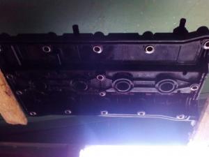

При замене сопливой прокладки кк наблюдаю такую картину. Сначала решил, что последний или несколько последних GM были "шмурдяком", но почитав форум, больше склоняюсь к перекатам. До этого картина была по приятнее, но не идеально.(к сожалению тогда ещё форум не читал и не сфоткал).
post-31332-0-82417500-1499446076_thumb.jpg   post-31332-0-57585500-1499446081_thumb.jpg

@Debian, нет там ничего вот фотка моей крышки фоткал когда менял прокладку и клапан вентиляции картерных газов
@veselchak, вижу, тут мой косяк, сорри.
Спрошу ещё, с внутренней стороны крышки в том месте куда вставляется трубка вентиляции Вы визуально наблюдаете отверстие или там есть какие скрытые полости?
