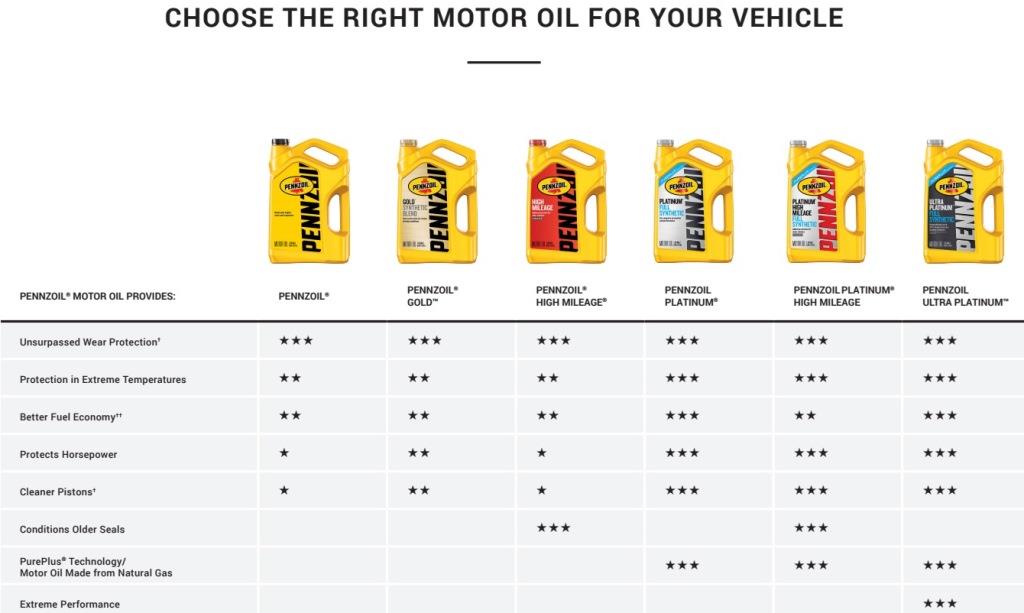

Izb 1 722 Опубликовано: 30 июня 2017 Автор Поделиться Опубликовано: 30 июня 2017 (изменено) . ;) Такие High Mileage моторные масла нужно использовать в качестве профилактической меры. :) Cогласен. Об этом и в шапке: "представляется, что масла High Mileage или присадки например в половине рекомендуемой дозы будут полезны для многих немолодых двигателей. К тому же, эффект от уменьшения износа и уменьшение шума от эстеров или алкилированных нафталинов всегда приветствуется." У меня поэтому в планах этим летом попробовать масло Pennzoil Platinum High Mileage 5W-30. И сравнить с аналогичной (но в два раза дешевле) смесью Shell 0W-20 SN + присадка Eurol. Американцы оценивают Pennzoil Platinum High Mileage выше конкурирующих полностью синтетических моторных масел типа Mobil-1 HM и Valvoline Maxlife Synthetic: "Unsurpassed Wear Protection: No other leading high mileage motor oil provides better protection from friction3. 3Based on Sequence IVA wear test using SAE 5W-30." Отличие от Pennzoil Ultra Platinum - в наличии дополнительного пакета эстеров, но чуть меньшей экономичности (хотя, imho, экономичность зависит в большей степени от вязкости): Изменено 30 июня 2017 пользователем Izb 1 Цитата Ссылка на сообщение
