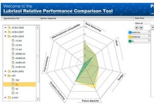

А чьи требования жестче API и ACEA?
ACEA требовательнее гораздо. Вот картинка старая и приблизительная, но понятие можно составить:
Чем больше площадь тем строже. Самый маленький зеленый треугольник - API, остальные - ACEA тех же лет.
