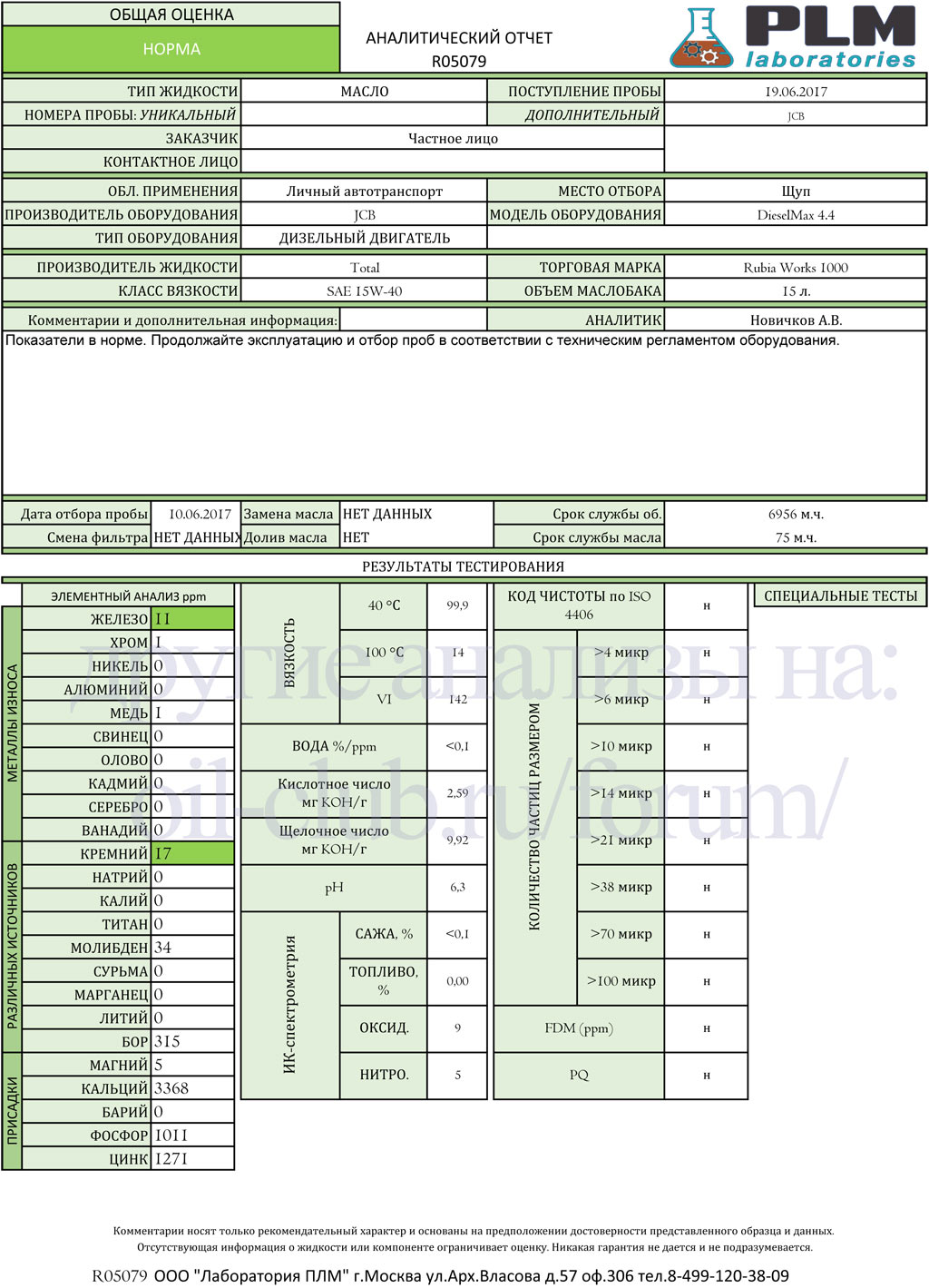

Total Rubia Works 1000 15W-40 JCB 3CX Super Catonski 75мч _UOA BASE_.pdf
На щупе масло сильно черное примерно на 100 мч. Это накопившиеся загрязнения? Стоит уменьшить интервал замены?

мысли по анализу
1) по вязкости масло не просело - выглядит свежим... И вязкость при 40С такая как должна быть у 15W-40, и вязкость при 100С, и индекс вязкости как у 15W-40. Масло в анализе точно то что в названии.
2) Щелочное число 9,92 - тоже очень высокое, маслу еще работать и работать. У свежего масла щелочное 11, тут измерили занижающим методом ASTM D 4739 который уменьшает щелочное число на 1-1.5 единицы. Получается масло вообще свежее щелочное даже не проседало еще :)
3) pH кислотность 6.3 - рабочее масло, все в норме.
4) по пакету присадок, уровню элементов, узнается масло с допуском API CI-4 - это оно и есть, все верно.
5) По элементам. Сразу скажу, картину лучше смотреть после полного интервала смены когда элементы износа накопятся. Ну а что можно сказать по 75мч при том что мы не видели особо отработок с таких двигателей - сравнить не с чем... Можно сказать следующее. Двигатель работает нормально, сильного износа нет. Хрома и железа штатно. ЦПГ не дают алюминия и хрома - значит все должно быть в порядке.
6) Кремния 17 ppm на 15 литров масла в обьеме многовато. Но он скорее всего от шприца Жане... Поршенек там силиконовый с силиконовой смазкой - они и дают кремний.
7) Масло по приросту нитрации - так же свежее состояние, как новое.
9) Топлива 0% это очень хорошо, вязкость падать не будет, топливная работает правильно.
Вывод: Фактически перед нами свежее масло. Техника в отличном состоянии - интенсивного износа не наблюдается. Попадания топлива нет - топливная работает отлично. К топливу так же претензий нет - щелочное не срабатывается. Можно менять с интервалами - которые заявлены производителем, как не для тяжелых условий.
@Catonski, странно а в анализе сажи
В том то и дело, что у нас два трактора одинаковых. Причем у второго пробег по моточасам больше на 1500 часов, а масло на щупе остается более светлым гораздо дольше! Поэтому анализ и решили делать, думали, что сажей набивать стало быстро. Но по анализу получается все отлично. Это и смущает.
Может ли быть наличие кремния от недостаточно частой смены воздушного фильтра? Вряд ли от шприца, так как на Соренто кремния нет, а шприц был очищенный, но тот же.
Изменено пользователем Catonski
если первым был отбор с этого двигателя, а вторым с соренто - то шприц может отмыться горячим маслом. Так же важно когда первые порции шприца вы сливаете в урну, а потом уже в бутылку для лабы...
Если все же считаете что не со шприца, соренто был первым в отборе. ТО надо смотреть воздушник и подсосы воздуха после него.
еще вариант - силиконовые герметики, вдруг недавно что то ремонтировали или меняли с применением герметика - он дает кремний 20 тыс км минимум... (у вас моточасы)
Короче говоря, чтобы успокоиться по поводу черного масла на щупе, есть смысл пересдать пробу на около 250 моточасах.
