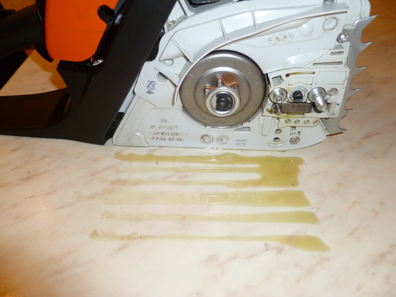

На счёт текущих баков у Штиля не выдумывай - хоть вверх ногами её вози. Может если веретёнку залить и она самотёком с подачи на цепь начнёт просачиваться.
Бывает текут, на фото совершенно новая пила, потом сдал по гарантии и взял такую же новую
Вообщем мокрение бывает.
