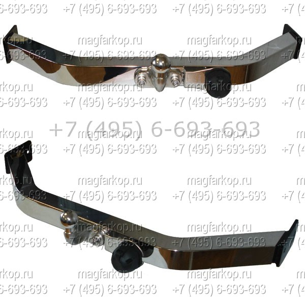

2 вариант: балка снизу бампера

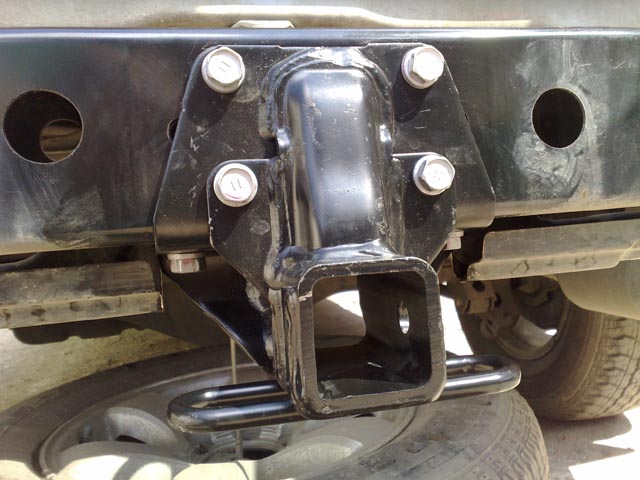

4 вариант: Американский квадрат

Балка под бампером - не очень вариант, т.к. сильно ограничивает внедорожные возможности автомобиля.  3 вариант лучше всего.

Американский квадрат в штатный усилитель бампера как на последнем фото. В него вставляется всё что угодно - от шара под прицеп до лебёдки и платформ для перевозки ( великов например )
По сути тож самое что и первый вариант, но с вариациями что в этот квадрат всунуть.
А еще что втыкается в этот квадрат? Я просто хочу понять нужно ли мне это. Пока только Велики и то зыбко, прицеп все равно пото покупать, там и велики можно кинуть.
Да всё что угодно, что по размеру 2"/2" подойдёт. Хоть стульчак как на Хайлике в ТопГире "путешествие на северный полюс" :D Изменено пользователем lzsound

Американский квадрат однозначно. По-моему это уже много раз поднималось на обсуждение офроадерами.
@Timur-01, ну а в чем суть то квадрата? Лебедку нацепить? Да я не буду лебедкe покупать под задок и возить ее с собой :) Обойдусь силовым банером и передней лебедкой. Прицепы таскать хватит и шарика.
Я просто не раскрыл для себя в чем счастье от квадрата?

Поставить только надо. Квадрат подумал подумал - а зачем он мне? :) В итоге так и не придумал.
квадрат и спереди и сзади, потом лебедку с любой стороны ставить можно
