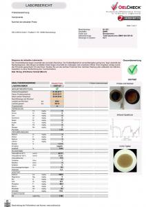

TOTAL Quartz Ineo 5W-30 отработка на BMW M 135i после 9.800 Km (148 Моточасов)

предположительно речь идет о MC3 (Dexos2)

По износу вроде неплохо.

Очень неплохо для BMW. Большая вероятность того что мало моточасов :)

148 моточасов, странно, что цветмет (медь, олово,...) 0...

молибден от прошлого остался наверное?

Скорей всего

И бора в Ineo МС3 5w-30 нет. Да и TBN в отработке почти 8, а у свежего не более 7.5. Может быть для допуска МВ 229.52 масло было серьёзно улучшено или это Ineo MDC 5w-30 (кряк + РАО), но у него нет допуска BMW, только 229.52 и dexos2.

В немецких условиях это масло легко 20 тыс.км. отходит.

Машинка лёгкая, а сил 300.Трасса+хорошее топливо+мало моточасов.Поэтому такой маленький износ.Ну и тотал конечно(правда я так и не понял какой)

Блин вот я слепошарый написано же 148 мч. :DD Так и есть, отсюда такой износ, он по дорогам где мало светофоров и пробок ездил похоже.
