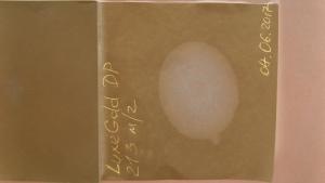

П/с 10W-40 213 мч на газу
1. Luxe Gold Diesel Power 10W-40 API CI-4\SL
2. Лада Гранта (дв. 21116/11186)
3. Общ пробег - 43600 км
4. Пробег на масле - 3400 км, город 100%
5. С декабря по июнь.
6. 213 м/ч
7. Ок. 400 л газа и немножко бензина(прогревы и 25 км пробега).
8. Капля взята после прогрева при 73С ОЖ, сушилась дома сутки, капнуто на листок отрывной бумаги.
9. Доливок масла не было, объём влитого - ок. 3.1-3.2 л, расхода масла не замечено.
Коллеги, в связи с тем, что масло - п/с, есть опасения подзасрать мотор. С виду масло несколько потемнело(оно изначально было тёмным, с реагентом каким-то), на щупе тёмно-коричневого цвета, а капля производит впечатление почти нового масла, фрагменты ядра едва видны.
Отсюда вопросы - сколько ещё можно побегать с учётом использования остатка в 5л канистре, а также - насколько вообще корректно выбраковавать п/с капельным тестом и на пропан-бутане ?
Изменено пользователем Ярослав02
На газу масло очень долго выглядит чисто и свежо...
Нормально, катайте дальше. Делайте пробу каждые 50 моточасов.
Может ли, на ваш взгляд, регулярный капельный тест предупредить о предстоящем засерании мотора умирающей минералкой из базы ?
уверен, что да
