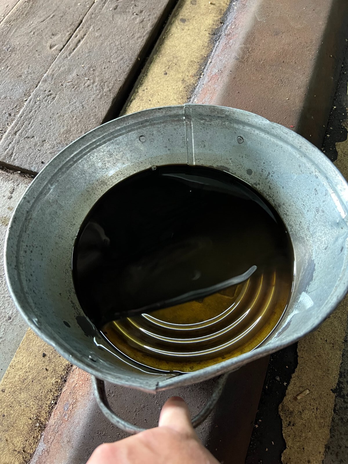

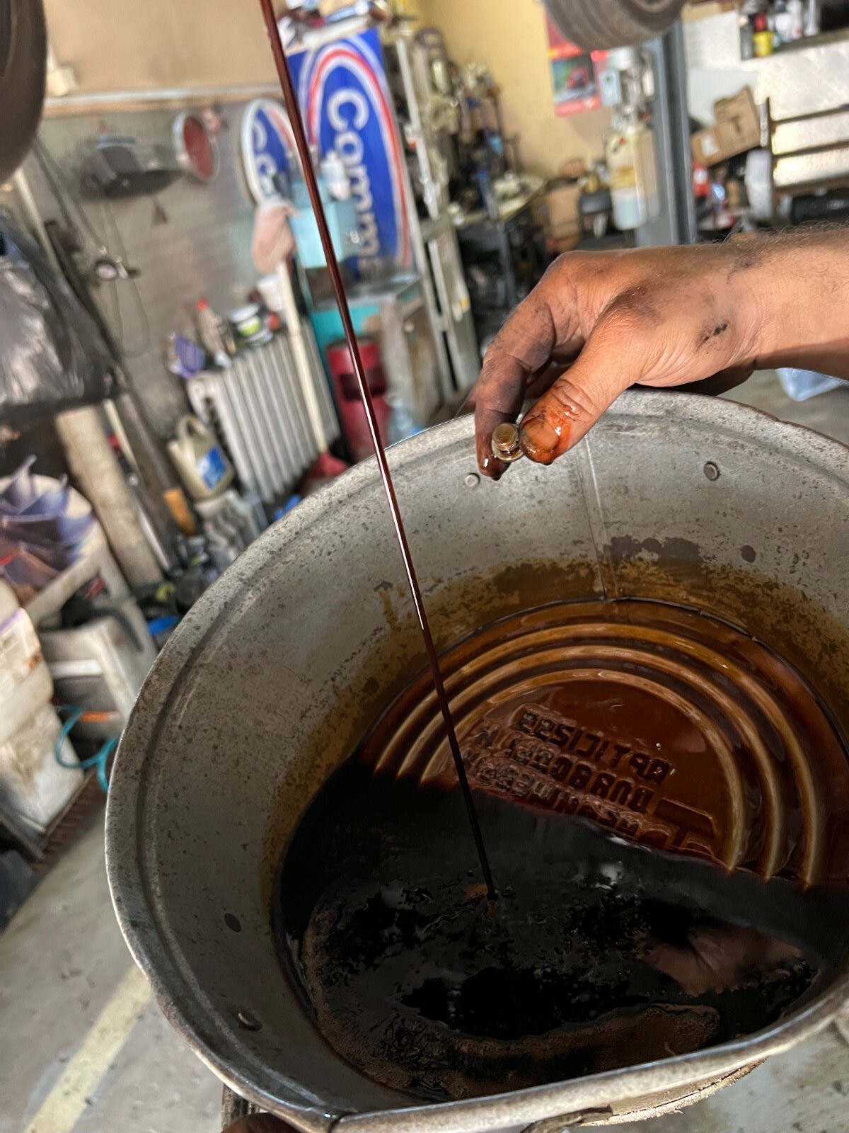

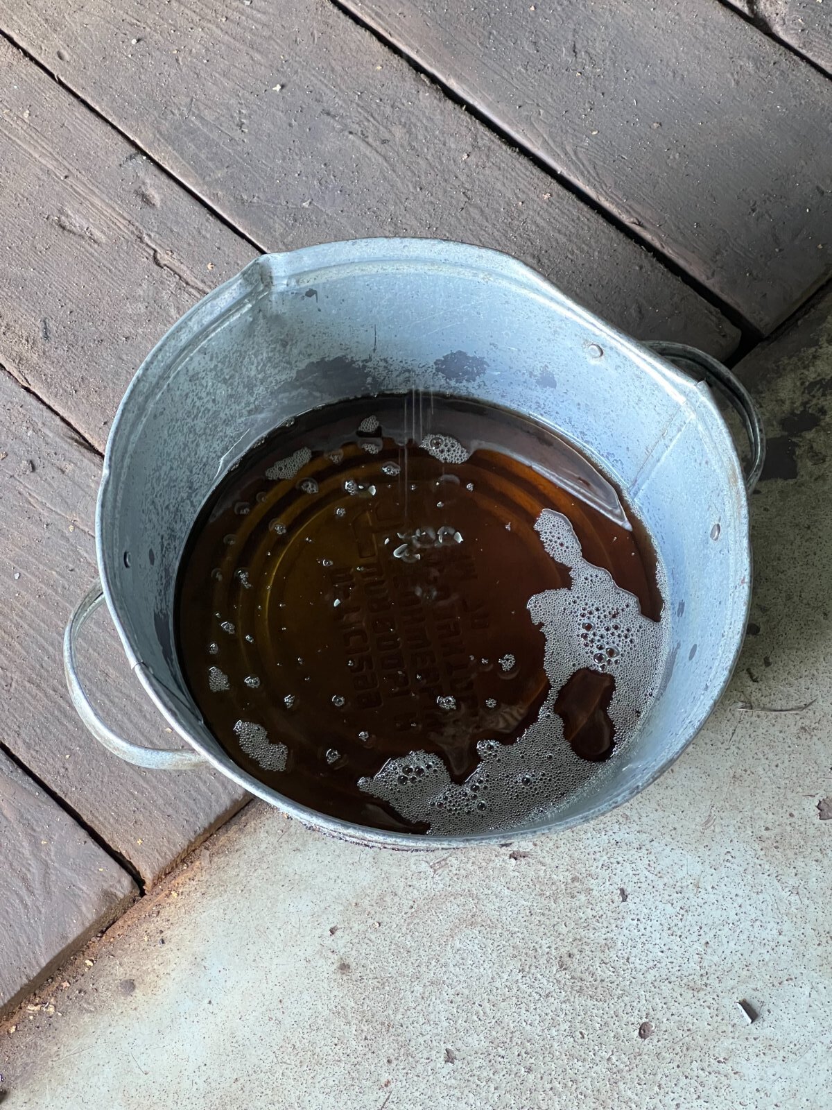

ой! спасибо Вам всем за советы) имеем  q5 2018 3.0д (DCPC) + торcен + ZF8 ) редкое сочетание в РУ регионе)
купил
Ravenol VSG75w90 27eur 1l+1l ( влезло в задний мост около 950гр! А в передний мост 1.05л)
Ravenol AWD-TOR 1l 43eur ( вылилось около 750грамм — влезло около 920/930грамм)
все красиво залезло! машина стала лучше ехать накатом! вроде бы упал расход! с AWD-TOR ничего при вывернутых колесах не трет и не гудит! )) Пожалел за оригинал красненький денег)))
а, по ащущэнням из переднего редуктора вылилось масло чутка жиденькое чем в заднем) ну а в торсене явно был залит красненький ориг с завода)) всеми любимый G055145A2

А была вибрация до этого и какой пробег? так, что масло красное, а не черное слилось?
