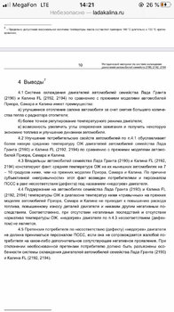

 Лада веста 37 ткм. Зима закончилась, снял заглушку - утеплитель с нижнего поддувала бампера и температура двигателя  на прогретом движке составила 78-81 градус. Всю зиму было в диапазоне 94-103 при полностью закрытой морде. Посмотрел свой ролик по замеру давления масла на двадцатке - темпратура была  примерно 95 - 12 градуса при открытой морде. Уважаемые вестоводы, посмотрите рабочую температуру двигателя при открытой морде посредством диагностической программы на смартфоне. Предполагаю, что при напряженном зимнем температурном режиме, термоэлемент термостата приказал долго жить. Хотя на просторах инета наткнулся на инфу:
  Склоняюсь к необходимости замены термостата, порекомендуйте производителя и подскажите, можно ли на весте поменять только термоэлемент в корпусе термостата.
Изменено пользователем rodof
В такси долго живут
