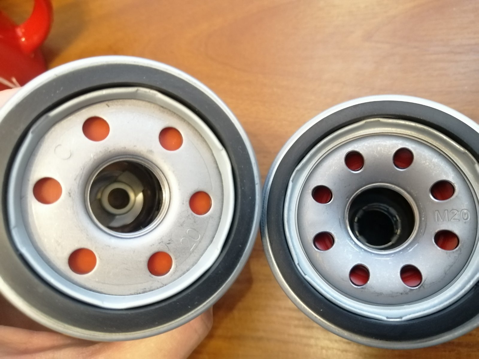

JFM0009 выпускается как минимум в 2-х вариантах:
IMG_20231116_114817.thumb.jpg.e3deb880a0e0d09250f274c74f7f1de9.jpgIMG_20231116_114826.thumb.jpg.ef81e01bd9fda3f4cc621dcb2b5b41f8.jpgIMG_20231117_110831.thumb.jpg.7e112d1c7515c019ca0e8524dd514a5d.jpgIMG_20231116_115719.thumb.jpg.ca183729f9c4b6ec2024dcad4a991647.jpg
На тот что слева есть обзор в сети, на тот что справа - не нашел . Там перепускной клапан более мощный и большего диаметра внутренняя втулка. Принт менее выпуклый, коробка тоже другая немного. Это фактически другой фильтр. Недостаток фильтра слева в слишком низком давлении открытия перепускного клапана. Возможно другой фильтр лишен этого недостатка, но это нужно его пилить, у меня нет возможности.
Думал что подделка, но нет. Написал на почту JD с этим вопросом, ответили что не подделка, а просто на разных заводах фильтра выпускаются.
Тест на продувку оба фильтра прошли. Тот что слева на отлично, тот что справа совсем немного пропускал.
