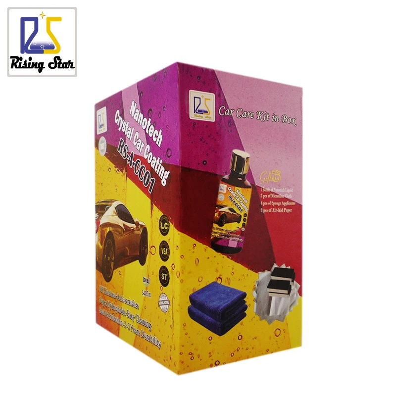

RS-A-CC01- Жидкое стекло из Китая
 Кто нибудь пользовался этим жидким стеклом?
HTB1HfSSPFXXXXXPXpXXq6xXFXXX3.jpg?size=3
 Или есть альтернатива по лучше?

нет не пользовался ,лучше не рисковать это не известно что ,действительно  нормальное жидкое  стекло это  soft99 ну или willson остальное клоны неизвестоного  происхождения,вообще процедура нанесения оочень гиморная,надо отмыть,обезжирить,ВЕСЬ кузов желательно заделать все крупные сколы и царапины и делать это надо в теплом не ПЫЛЬНОМ помещении,после обработки надо выдержать автомобиль не менее 24 часов,так мало кто делает,я делал на мойке сначала отмыли затем оттирали весь кузов мастикой затем обезжиривали,цена вопроса 4400руб хватает где то на 50-55 моек,делал на двух машинах

soft99 ну или willson я пользовался. Честно?  И тот и другой через 5-6 моек напрочь стирается!!! У того и другого точно нету эффект жидкого стекла. А то что  я спрашиваю, об этой хрени хорошо знают в Ебее ну и  переписывался с другом с Канады. С его слов якобы очень эффективен.
Он мне пишет, что у этого китайца  H9 тип. То же самое что и Beautiful G'zox. Но это Бренд и ее делают для них и отправляют тарой от 10 до 25 литров. а состав внутри тот же. Вот и стало оочень интересно .

спорить не буду раз решили пользуйтесь,я пользовался тем что писал выше на год хватает машину мою раз в неделю примерно   через 45 моек  эффект пропадает(мойка только бесконтакная) а насчёт честно или не честно тут что детский сад чтоли? :DD
может быть у вас действительно какой то  чудо препарат!я не сталкивался с таким,позже(не раньше ноября)т,к обработан willson постараюсь видео снять  обработки своими составами , ПО ТЕХНОЛОГИИ этот процесс занимает порядка  четырёх с половиной часов и простоя автомобиля как минимум 24 часов,и не мочить и не мыть авто как минимум 5 дней

Тоже пользуюсь willsonом, держалось где-то моек 25-27, не вижу смысла пересаживаться на другое. Проще покупать проверенное, чем влить деньги неизвестно во что.
А 100мл разве на авто хватит? сколько нужно этого препарата на обработку?
100 мл хватает на двойное покрытие на кузов седан.
Не правильно наносите... мойки не считал но продержался виллсон год точно , а остатки на крыше и капоте досих пор держаться.
Я когда первый раз сам наносил тоже после месяца двух ниче не осталось пока человек который этим делом занимается показал как надо и главное какую выдержку сделать чтобы и не пересушить и не стереть!
наносить жидкое стекло надо на отполированный абразивно-антигалограммкой кузов, иначе срок длится меньше и расход чумовой, 100мл на отполированный кузов, хватает на 3 Теаны или 3 Камри
на моем авто, мою 2х фазно, бк+нейтральный шампунь и крупнопористая губка, хватает на 7 месяцев с ярко выраженным гидрофобом в конце, потом чистка кузова
