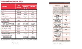

Precision Syntetic можно заложить в ступичные легкового авто?
В конусные роликовые и в обычные шариковые.
Вот думаю прикупить Precision Syntetic , пока еще остатки есть у нашего местного дилера Петры.
Обычно говорят, что в подшипники надо NLGI2, а у Петры Синтетик NLGI1. Хотя по цифрам я чтото неврубаюсь в цифры вязкости:
например в сравнении:
имеется смазка Amalie Green Elixir Sinthetic Blend Calcium Sulfonate Grease - у нее класс NLGI2, но по цифрам взякость почти такая же как у Петры Синтетик, которая класса NLGI1.
Изменено пользователем drakon8000
1 час назад, drakon8000 сказал:
Вязкость БАЗОВОГО МАСЛА (т.е. на котором сделана смазка) и класс NLGI (класс консистенции готовой смазки) это 2 разные вещи
Например в жиденькую веретёночку можно набухать столько загустителя, что она будет похожа скорее на битумную мастику или гуще(смотря мастика какая)
Ну это очень грубо. Так для понимания, "на пальцах".
Или наоборот в высоковязкое масло можно положить загустителя очень мало, и тогда получится низкая консистенция. т.е. с классом  NLGI 1 или вообще 00 или 000
Изменено пользователем Name1978
drakon8000 если вы готовы пересмазывать эти подшипники часто, можете попробовать. Главное чтлбы сальники были новые и хорошие.

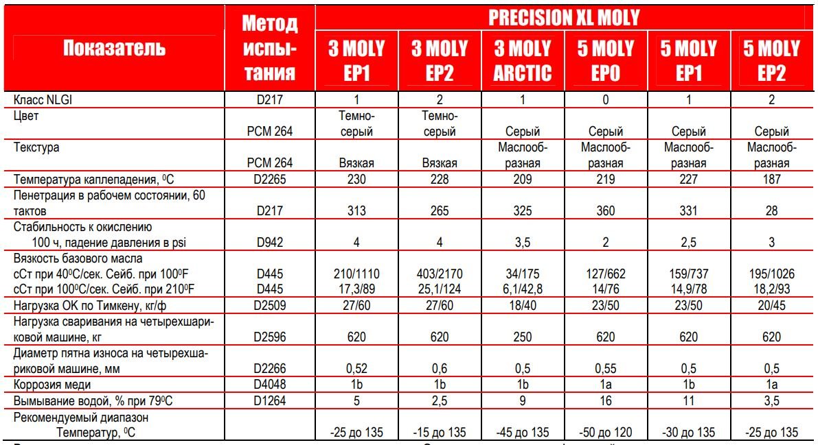

Друзья, подскажите пожалуйста по смазке в шрус кардана.
Требования:
- высокоскоростная (шрус кардана вращается в 4 раза быстрее колесного шруса)
- высокотемпературная (шрус кардана при длительном движении ощутимо нагревается)
- стойкость к воде, нагрузкам (внедорожник)
- морозостойкость в условиях средней полосы
Интересны смазки Petro-Canada PRECISION XL MOLY. Но вот с выбором заминка. Какой консистенции выбрать для шруса кардана? XL 3 MOLY EP1 или XL 5 MOLY EP1?
И почему так сильно разнятся данные в американской версии буклета и российской?
Хотя есть еще PRECISION SYNTHETIC MOLY, у нее еще более интересные показатели.
