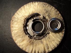

Зиг-загоообразная укладка фильтрующего материала - придает жесткость фильтрующему элементу. Сам материал качественный, складки уложены часто, глубина складок приличная.

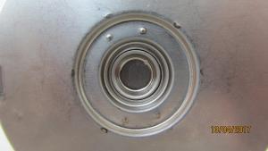

Перепускной клапан одним отверстием, тяжелый на нажатие.

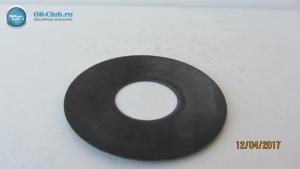

Противодренажный здесь выполнен в виде системы подвеса, поэтому сам клапан простая резиновая шайба - очень мягкая, тонкая и качественная. Упругость ей не нужна, так как на клапан давит пружина с пластинкой.

Наглядно что дает технология укладки зиг-загом.

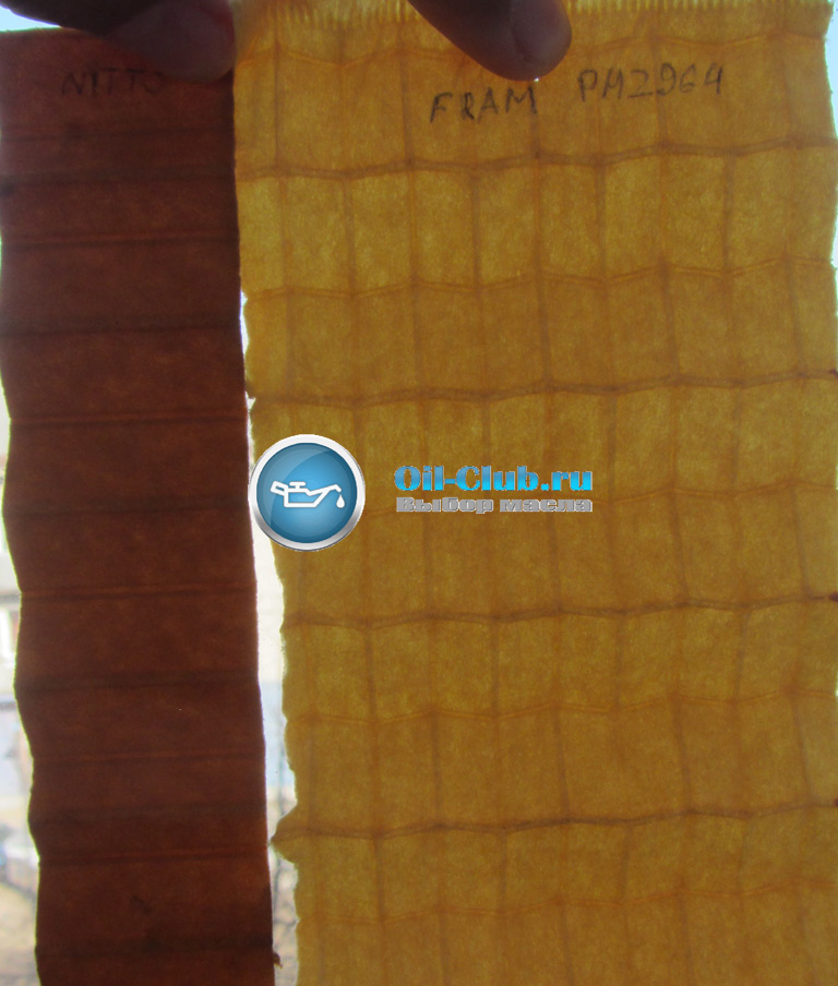

Ширина фильтровальной шторы у Fram PH2964 приличная - 9см.
Длина 127см.
На просвет материал средней рыхлости.
Вообще материал качественный и толстый, просто у Nitto еще толще (зато у Fram его больше).
Фильтрующего материала вышло много. Как видим клеем залито основательно - просветов, где бы материал не был приклеен, нет.

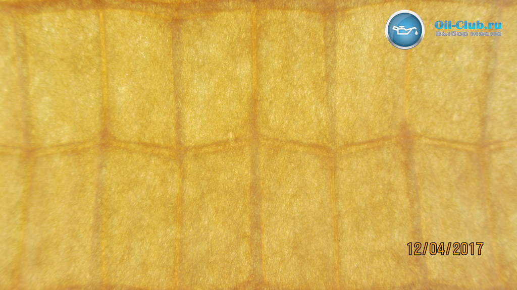

Вид под микроскопом. Рыхлость волокон средняя. Этот материал должен нормально фильтровать, и в то же время прилично задерживать частицы, ввиду того что его много.

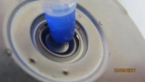

Давление открытия перепускного клапана: вес 2,6; диаметр 15мм; давление = 1,5 бар.

Чёт непонятно, на этих фото вроде бы одинаковые клапана, но по разному измерены, отсюда разные значения давления открытия. На втором фото Purflux LS359, распиленный несколько ранее.

@T64, спасибо за поправку, все верно. Я определиться никак не мог как правильно измерять эти клапана. Дело в том что там и канавка не канавка, и клапан не клапан.
Надо задать вопрос просто представителю, какое давление у этого клапана, к чему будет ближе, то значит и правильно.
 Правильно изнутри, распилив клапан. Пример - PH5317. При измерении буртика прилегания изнутри результат 15 мм против 12 снаружи. Соотв. давление 0,85 бар против 1,4.  Скорее всего здесь будет тоже 15 мм, соотв. давление 1,5 бар.
Ну вот смотрите сами, там клапан такой изящной формы что не понятно куда давит масло в первую очередь.
Во первых смотрите диаметр перепускного клапана видимой верхней части на которую может давить масло = 12мм (как я и измерил в отчете вверху)
А если клапан приоткрыть там открывается большая площадь которая упирается во внешнюю выдавленную окружность - и она большая ее диаметр 15мм.
Вопрос 1: как можно брать при расчетах 15мм, если масло не давит на него, между клапаном и краем нет щели как в других фильтрах, где я измеряю по диаметру выдавленного кольца, а не клапана.
Вопрос 2: а если масло давит только на клапан - на 12мм, приоткрывает клапан - то все уже щель. Причем здесь 15мм тогда? Клапан уже открыт...
И вот эта изогнутая форма клапана вносит сомнения. :)

Я разбирал клапана, часто там большая резиновая шайба, на которой от времени выдавлена окружность, в которую упирается этот резиновый клапан. Окружность эта выдавлена на основании как на фото.
поэтому не думайте что разобрать клапан и просто померить его реальный диаметр - это правильно. (если я правильно вас понял). Нужно определить поверхность на которую давит давление масла. Клапан может быть бесконечно большого диаметра, однако масло давит только на определенное место меньше этого диаметра.
Вот и вопрос:, давит здесь давление масла за края отверстия? Или не давит? Если давит, то считать как я первый раз по выдавленной окружности. Если не давит значит как в отчете выше.
(но что то мне подсказывает что за края давит и давление здесь 1.2-1.4 бар все таки, а нет 2.3, в общем я наверное не прав в последнем отчете)
в общем пришел к выводу что измерил не правильно, перефотал, переписал и исправил отчет. Давление его 1.5 бара все же ближе к теме...
