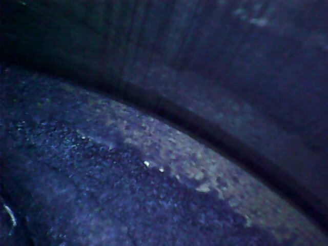

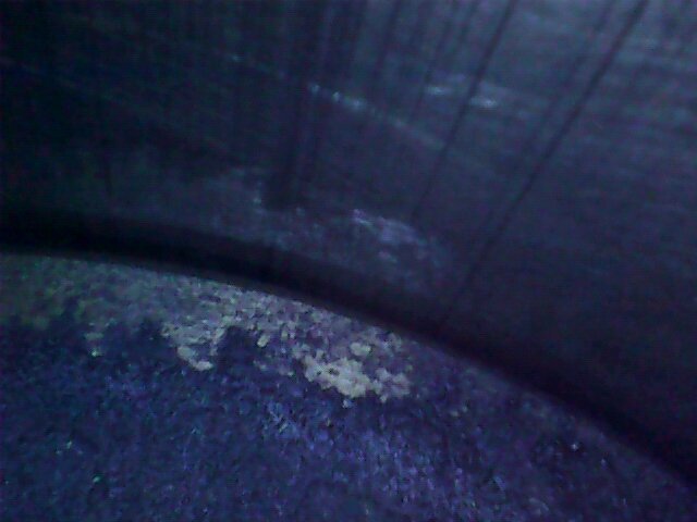

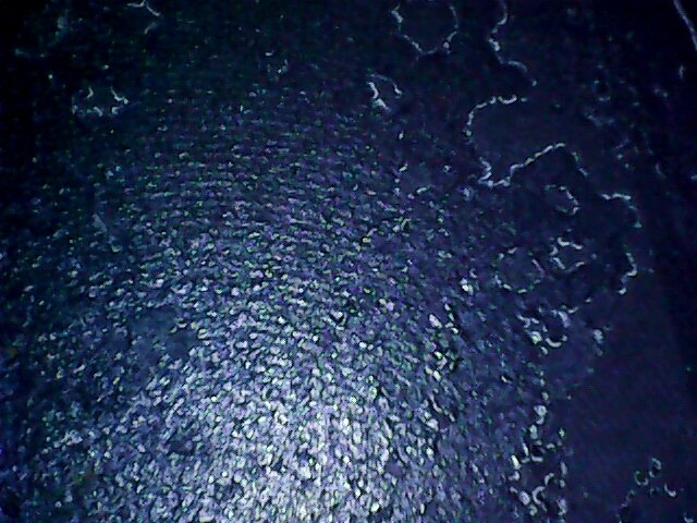

Парни, первый раз на форуме. Летом купил б/у ix35, пробег 108т. Как положено, заменил свечи, масло и т. д. Залил shell 5w40, в мануале2012года написано можно. О проблемах задиров ещё не знал. При замене свечей глянул с фонариком на поршни, показалось чистые. Недавно обратил внимание на постукивание при прогреве. Заказал за 250р зндоскоп, задиры-не задиры, но приличные царапки присутствуют. Поршни в нагаре, в местах задиров(царапин) как бы отлетевший нагар. С перепугу залил 5w30, пока изменений не заметил. Может правда не в масле дело?? Тогда откуда нагар, расхода масла нет.

Mishgun72 царапки есть, насколько глубокие - не видно. А вот нагар на поршнях говорит о перекатах, меняйте чаще масло).

Причины задиров всегда одинаковые:
— залегание колец (севшие кольца), допускающие сильный перекос поршня в ВМТ и касание юбкой о стенки цилиндра; особенно свойственно для коротких поршней
— перегрев и расширение металлов, юбка расширяется и начинает драть цилиндр (наиболее частая причина  — забитый радиатор двигателя, скрытый за радиатором кондея и сетки на бампер)
— езда на масле израсходовавшем ресурс, особенно при тонкой масляной пленке
— нагрузки на холодный мотор, когда зазоры еще "не встали плотно"
— конструктивно низкое давление масла
