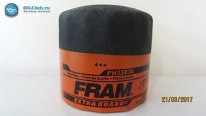

Отличная коробка, хороший принт, честно указано Made in USA. Написано что фильтр гарантирует хорошую фильтрацию на протяжении 5000 миль или 8000км.

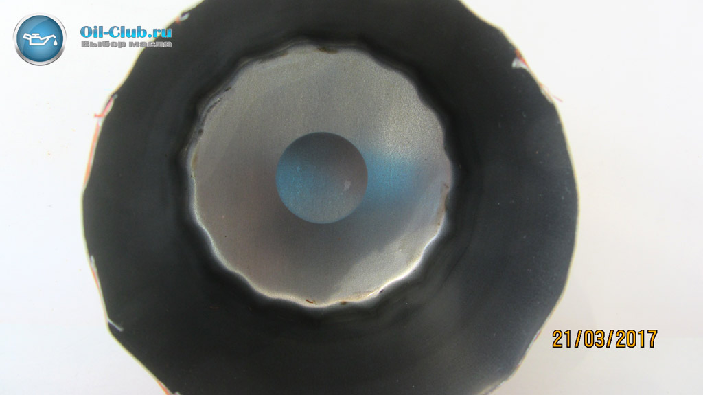

Корпус фильтра имеет специальное противоскользящее покрытие, удобно прикручивать откручивать. Внутри корпуса фильтра чисто - чуть технологической смазки.

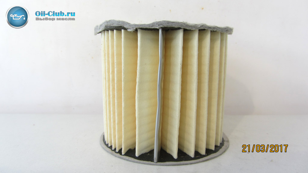

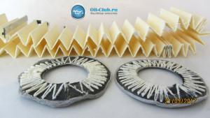

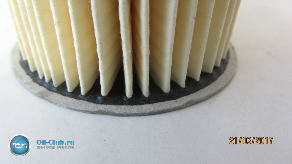

Фильтрующая катушка, на потрепанное картонное основание не смотрите, это я его вскрывал потрепал. :) Как видим основания картонные, для упрощенной вторичной переработки фильтра - об экологии позаботились. Фильтрующий материал толстый, жесткий - нет ощущения что раскиснет от долгого пробега. Приклеен фильтрующий материал хорошо, не отрывается.

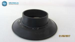

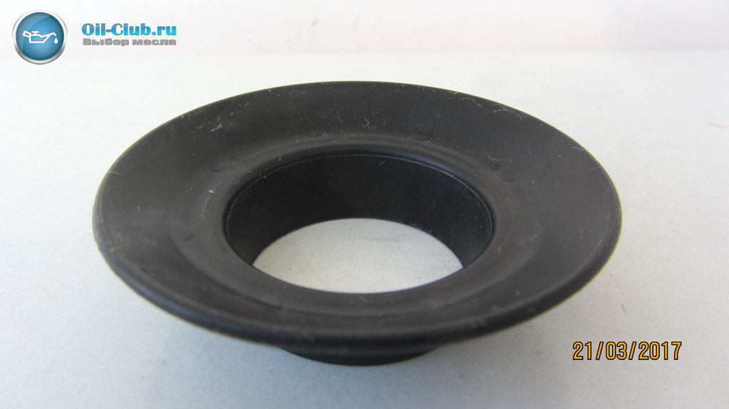

Противодренажный клапан мягкий, напоминает силикон - скользкий... На четыре с плюсом.

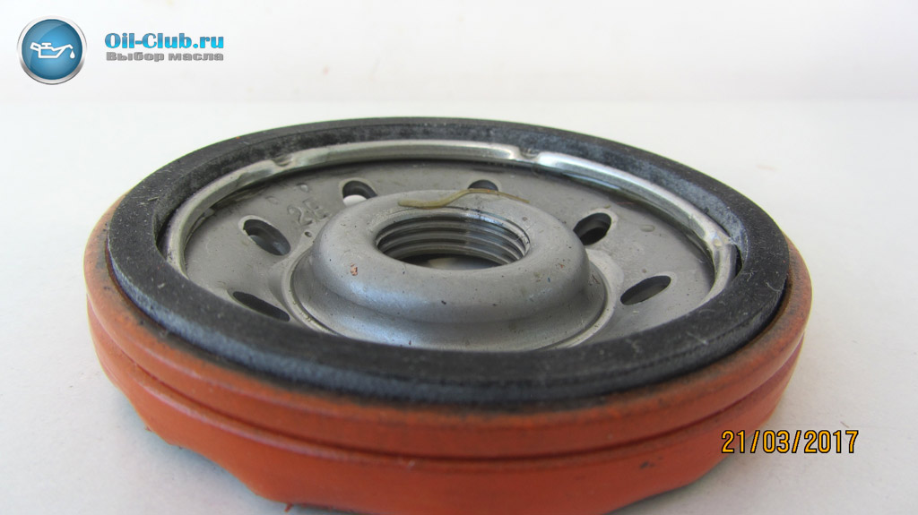

На загнутые края не смотрите - это я вскрывал. :) Резьба нарезана чисто, каждый виток резьбы имеет внутри канавку что бы прожималась резьба на фильтре, и оставалось целой на вашем блоке. Уплотнительное резиновое кольцо квадратного сечения, мягкое, в морозы масло держать должно.
Прижимная пластина - все в норме. Высоковата правда но сгибается хорошо.
Хороший фильтрующий материал - хорошая надежная проклейка.
Фильтровальная штора по длине могла бы быть и больше конечно, складок почаще и было бы на пять. Длина 115см.

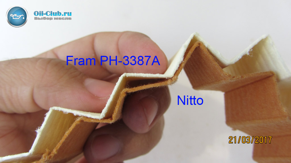

Фильтрующий материал FRAM на просвет в сравнении с мерным эталоном Nitto. Хорошая у Fram PH3387A и равномерность, и плотность.
По толщине фильтрующий материал толстый как у Nitto. Производитель заявлял что фильтрующий материал обладает увеличенной грязеемкостью - как видите это на самом деле так.
