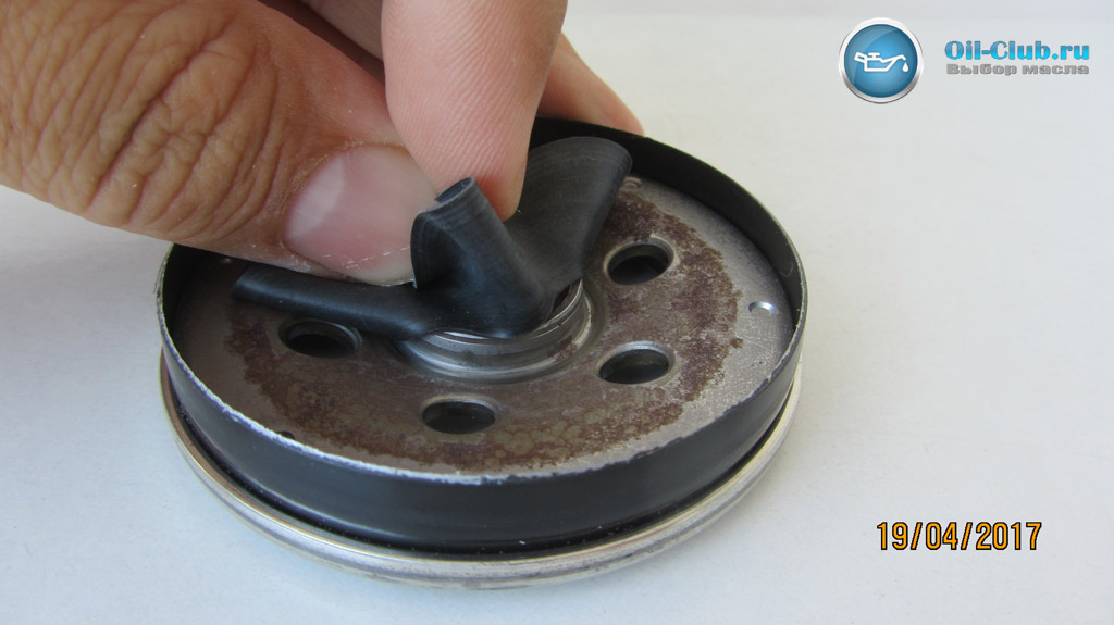

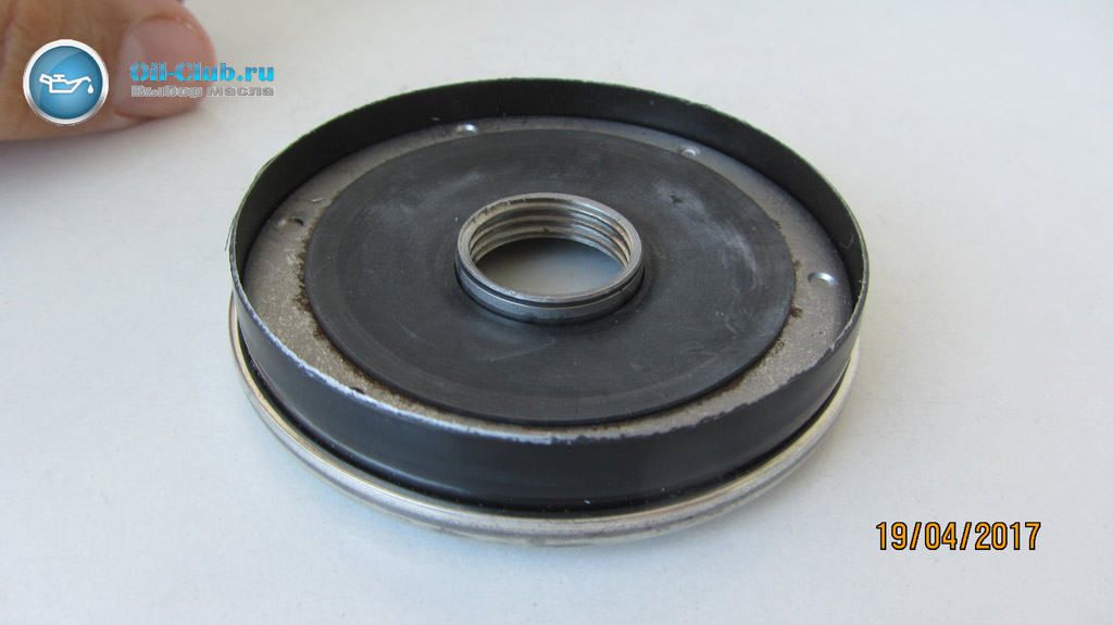

Вот распилил фильтр PH4967 после 5000 км

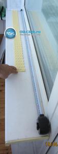

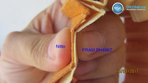

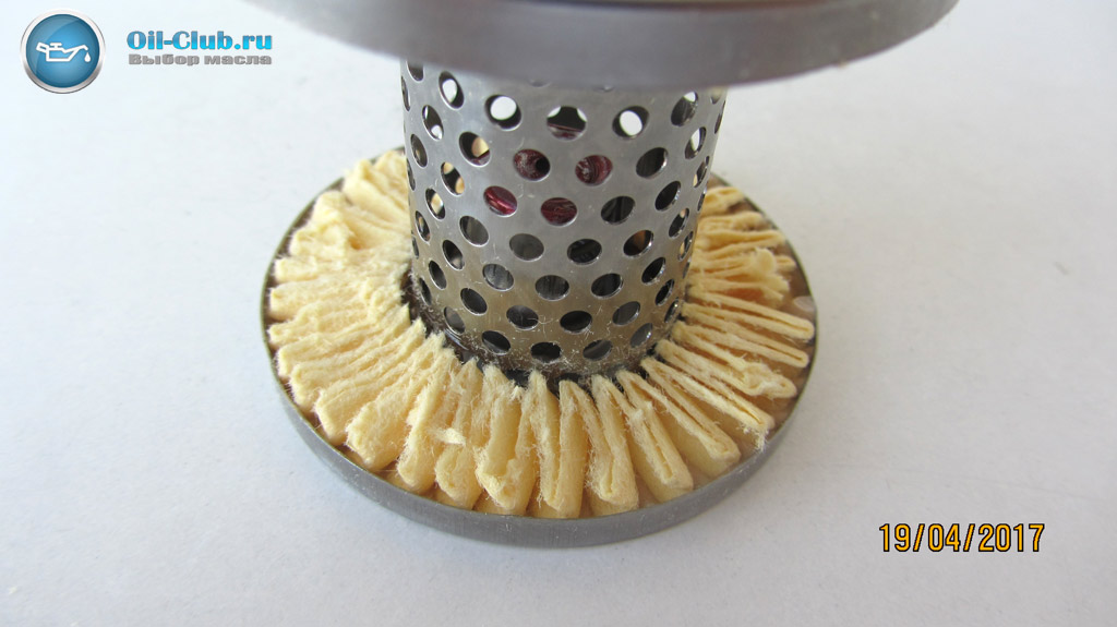

бумага очень плотная, при нажатии пальцем не рвётся. Количество складок- 35 штук.

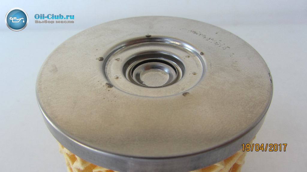

клапан толщиной с альбомный лист бумаги, резина не очень эластичная.

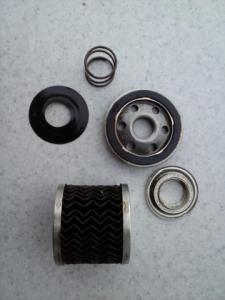

PH4967   :search:
железо крепкое, резинка тонкая, пурфлюкс зигзагобразный

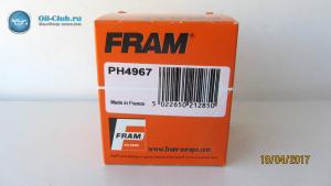

На коробке присутствует надпись Made in France (вернее на наклейке, что наклеена на коробку).

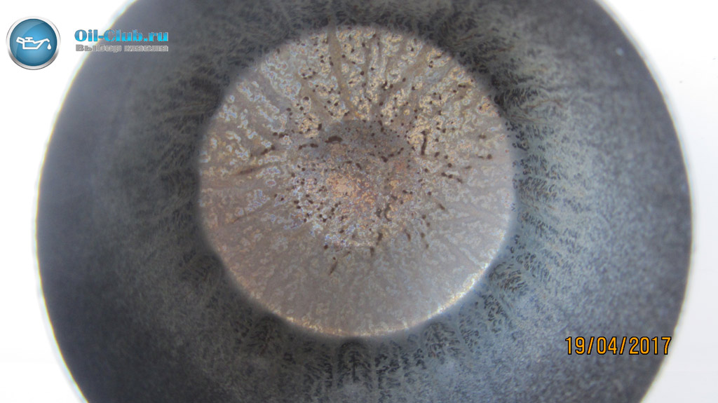

Фильтр маленький размерами. Корпус фильтра внутри, как всегда в интересных узорах. Такое часто встречается в фильтрах с зигзагообразной укладкой Purflux. На корпусе есть дата производства - ноябрь 2015. Так что фильтр не совсем свежий.
Фильтрующий материал уложен по технологии зигзагообразной укладки. Материал жесткий, упрочняет конструкцию. Внутри фильтрующей катушки все красиво и аккуратно.
Перепускной клапан - я все думал как же все таки правильно измерять его давление, и похоже определился - видите щели между клапаном и основанием, туда масло попадает и оказывает давление. Значит измерять давление нужно по выдавленному кольцу.
Конструкция противодренажного клапана не простая. Пружинка + пластинка давят на резиновую шайбу. Противодренажный клапан очень качественный и мягкий.
А вот здесь нарисовалась проблема. Под противодренажным клапаном, видимо сформировалась влажная среда, и место соприкосновения клапана с основанием заржавело. Это конечно не криминально для двигателя, но минус.
Резьба нарезана хорошо, каждый виток резьбы внутри имеет канавку. Есть там немного невзрачных заусенцев, не важных... Резиновое кольцо квадратного сечения и дубовое - минус.
Пружина не очень компактная, хотя для нее выдавлено место в катушке на один виток. И все равно она крадет у катушки 4-5мм пространства внутри.

Сравнение по толщине с нашим мерным эталоном Nitto: Материал у Fram PH4967 хорош, не тонкая промокашка.
Длина фильтровальной шторы как видите небольшая 95см.
Ширина 5.9см. В целом фильтрующего материала оказалось не так много, технология зигзагообразной укладки в маленьких фильтрах слабо помогает.
Вид под микроскопом нам дает четкую картину, что фильтрующий материал рыхлый и грязеемкий. Он не тонкой очистки. Хотя при осмотре не вооруженным глазом кажется плотным и тонкого отсева.

Давление перепускного клапана: вес = 1,7кг; диаметр = 15мм; давление = 1,0 бар - так и должно быть в среднем.
