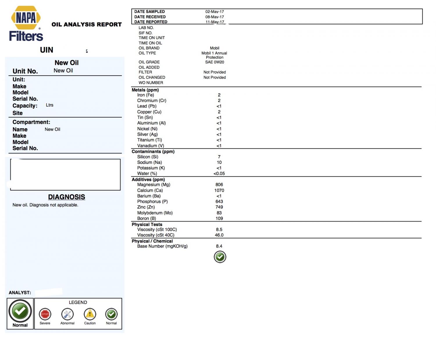

Отбой тревоги. Все-таки это косяк блэкстоуна оказался, видимо калибровки сбились у них, все элементы занижены оказались. На битоге перепроверили анализ отправив масло в лабу NAPA, вот результат анализа:

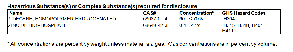

Вадим_69, в MSDS PAO меньше, чем у М1 ЕР.
Да нет. В msds также как и у EP указано 60-70% ПАО.
@VAn12, ну вот это другое дело!
Что ПАО здесь существенно больше, чем в 0W-20 AFE, видно по чуть меньшему индексу вязкости (164)...
@VAn12, да, я ошибся на BITOGe сравнивали количество РАО в маслах 5w-30 AP и 5w-30 ЕР.
