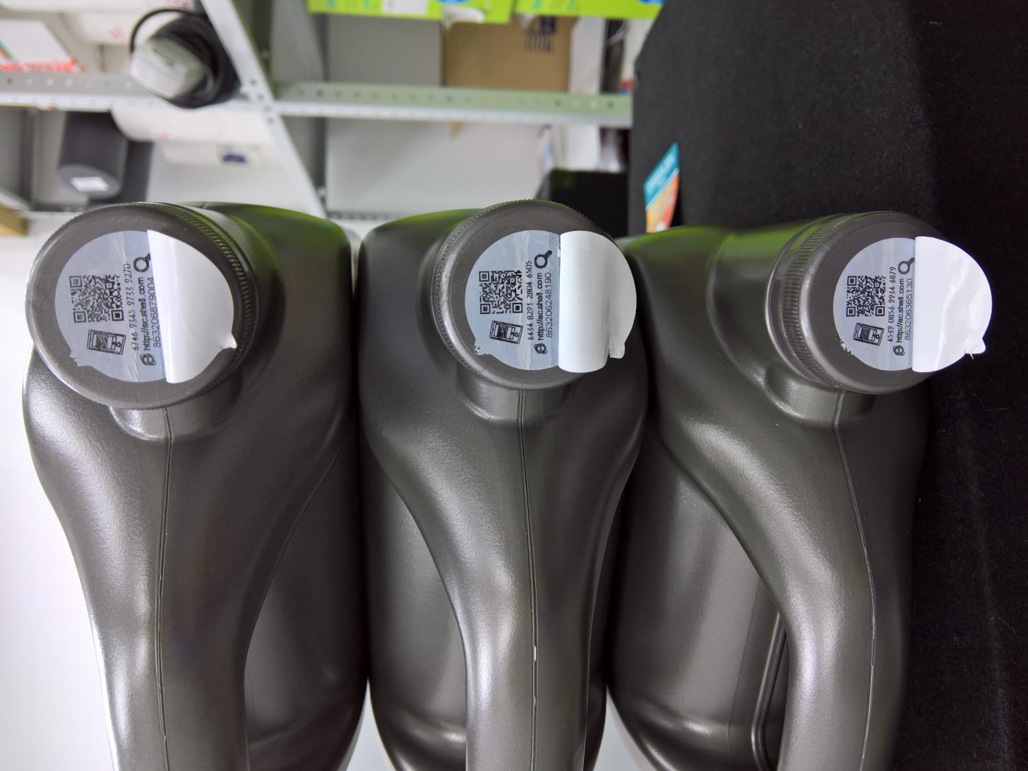

Подскажите наклейка на крышке отрывается? Что с ней делать?

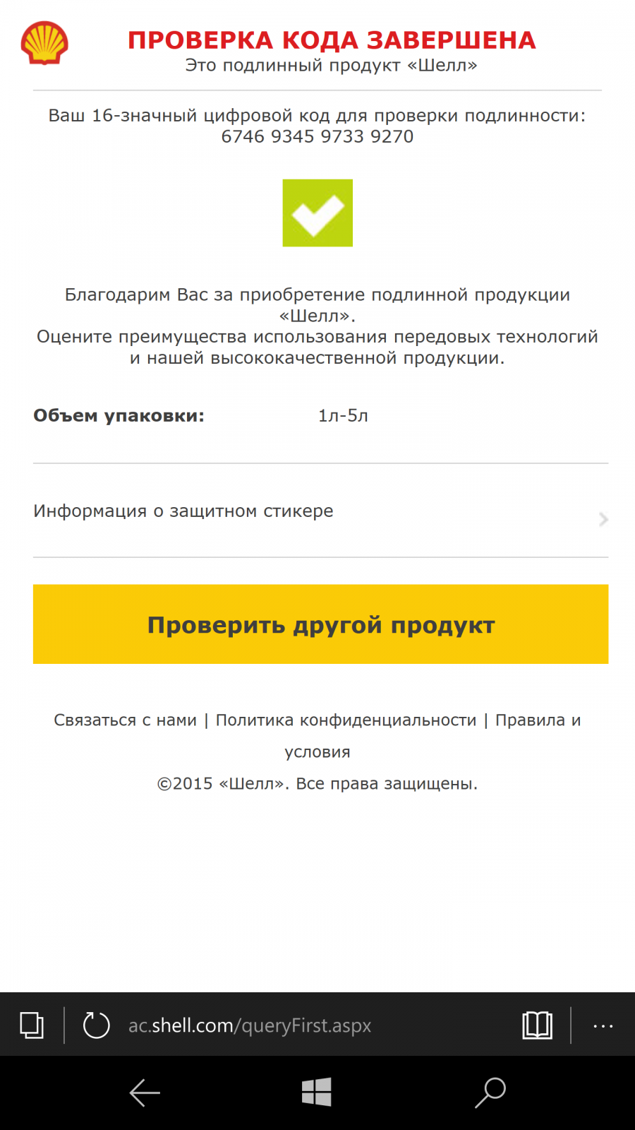

Проверка показывает, что оригинал. Брал по 2019 р. в АВТОДРИМ
