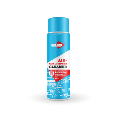

Очиститель кондиционера AIM-ONE
Описание: Пенный очиститель кондиционера автомобиля Air-conditioner cleaner AIM-ONE состоит из натуральных компонентов и изготовлен по новейшим технологиям. Благодаря специальной формуле средство проникает внутрь приборов и избавляется от пыли, грязи, насекомых и других загрязнений.
AIM-ONE убивает бактерии и эффективно очищает наружные и внутренние устройства системы кондиционирования, восстанавливая её рабочее состояние.
Способ применения:
1. Демонтируйте салонный фильтр автомобиля.
2. Тщательно встряхните баллон аэрозоля перед использованием.
3. При включённом кондиционере и низкой скорости потока воздуха распылите средство в отверстие от демонтированного фильтра (небольшими дозами с длительными паузами).
4. После обработки переключите регулятор в режим обогрева салона и в течение 10–15 минут просушивайте испаритель и воздуховоды.
5. После этого в систему устанавливаются новые фильтры.
AC400 - Очиститель кондиционера AIM-ONE 550 мл.
AC320 - Очиститель кондиционера AIM-ONE 450 мл.
