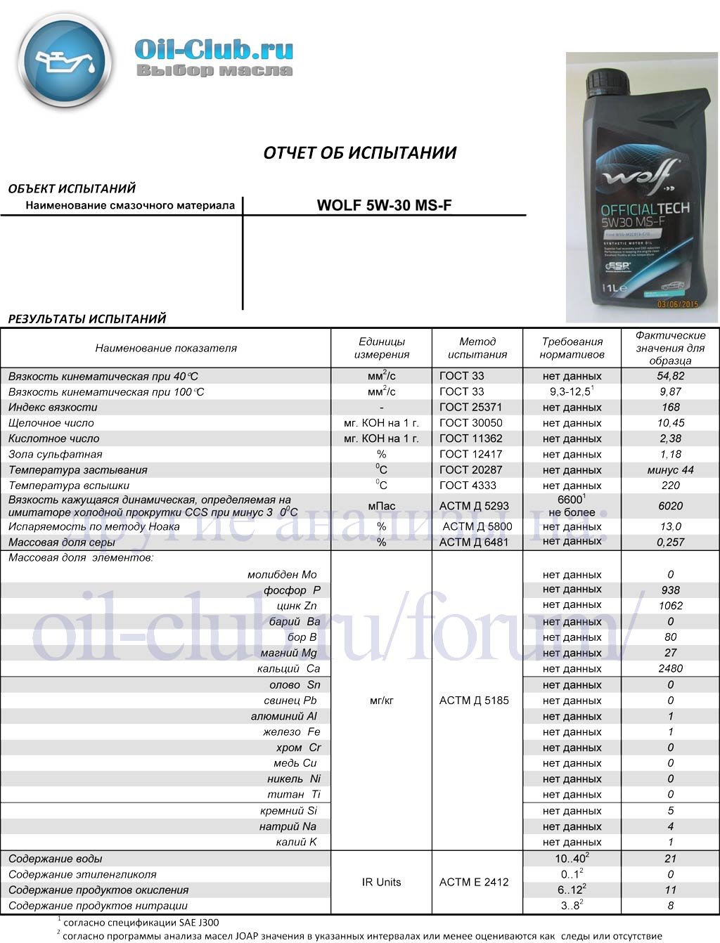

Подскажите, на чем все таки остановиться:
Wolf OfficialTech 5W-30 MS-F
или
Wolf Vitaltech 5W-30 D1 (Champion New Energy 5w30 D1)
Как альтернативу, еще рассматриваю еще Mobil 1 5W-30 SN+/SM
Lietuvis ты же ездишь на дексосовском вольфе, чем не нравится?

570738595_WolfVitaltech5W-30D1Dexos1Gen2(VOABASE).jpg.838184dd2f1614eef00312ab2572d16e.jpgpost-2-0-74903600-1433931810.jpgну и смотрим анализы из которых видно ,что D1 лучше ..имхо
