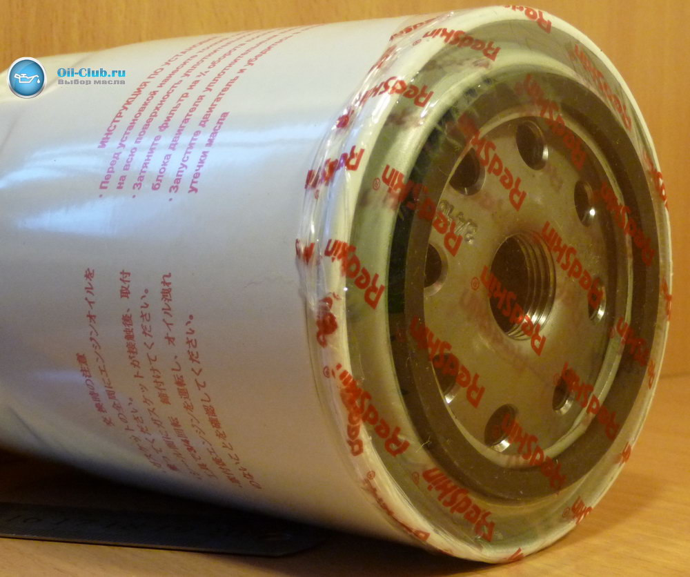

REDSKIN C-101
Распилил вот такую китайскую поделку (наверное все таки поДелка, а не поДДелка, хотя уже сомневаюсь) :down:
Цена 240 руб.
применение по аналогии с JS Asakashi

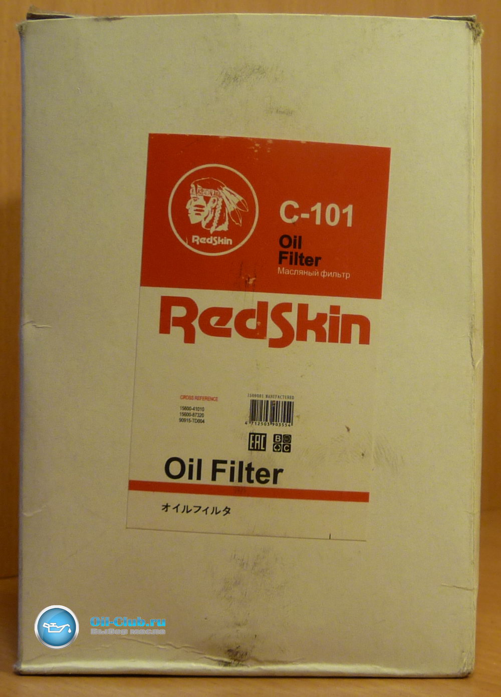

Коробочка проще не куда, с начала было разочарование.
Потом появилась надежда, т. к. внешнее исполнение неплохое
Нормальный окрас, нормальный принт

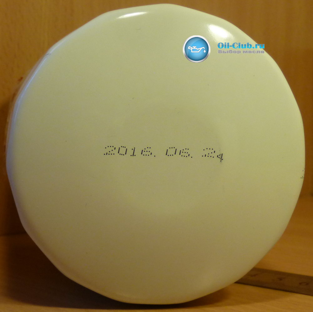

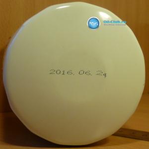

дата изготовления

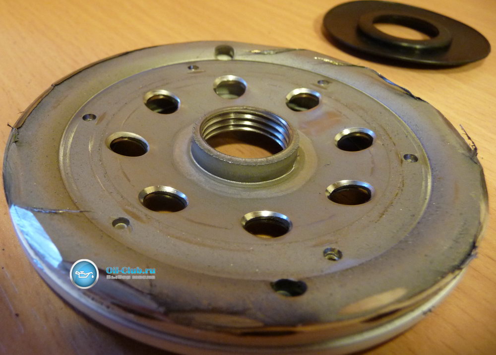

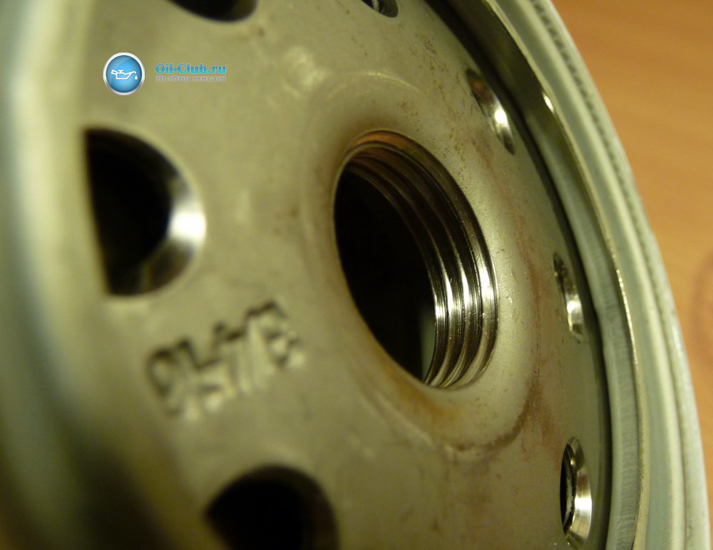

резиночка, резьба не плохая

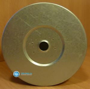

габариты, вес (вот тут начали закрадываться сомнения)

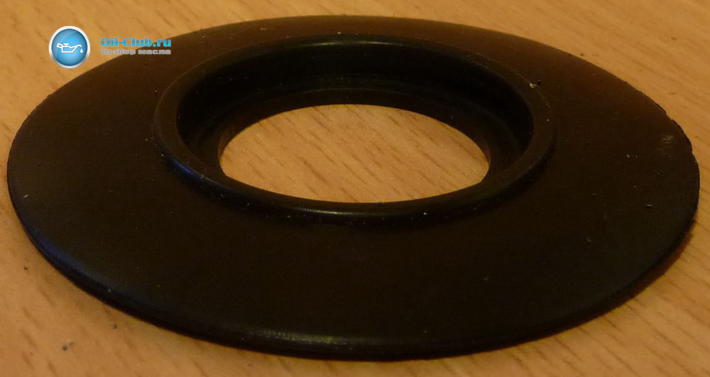

внутрений вид корпуса, тугущая пружинка, средний по толщине резиновый клапан
и вот тут полное разочарование...
клапан , как мне показалось при первых нажатиях подклинивал

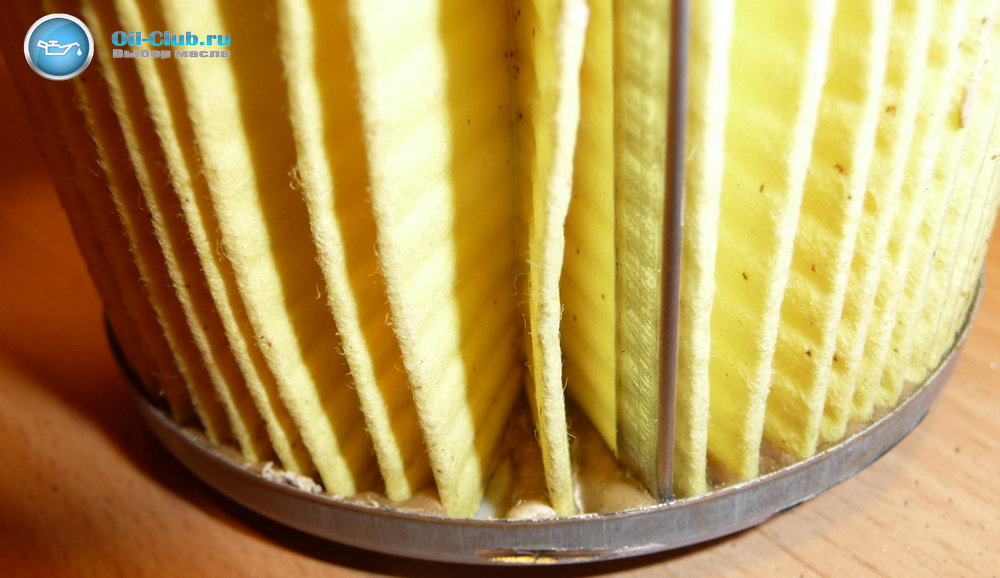

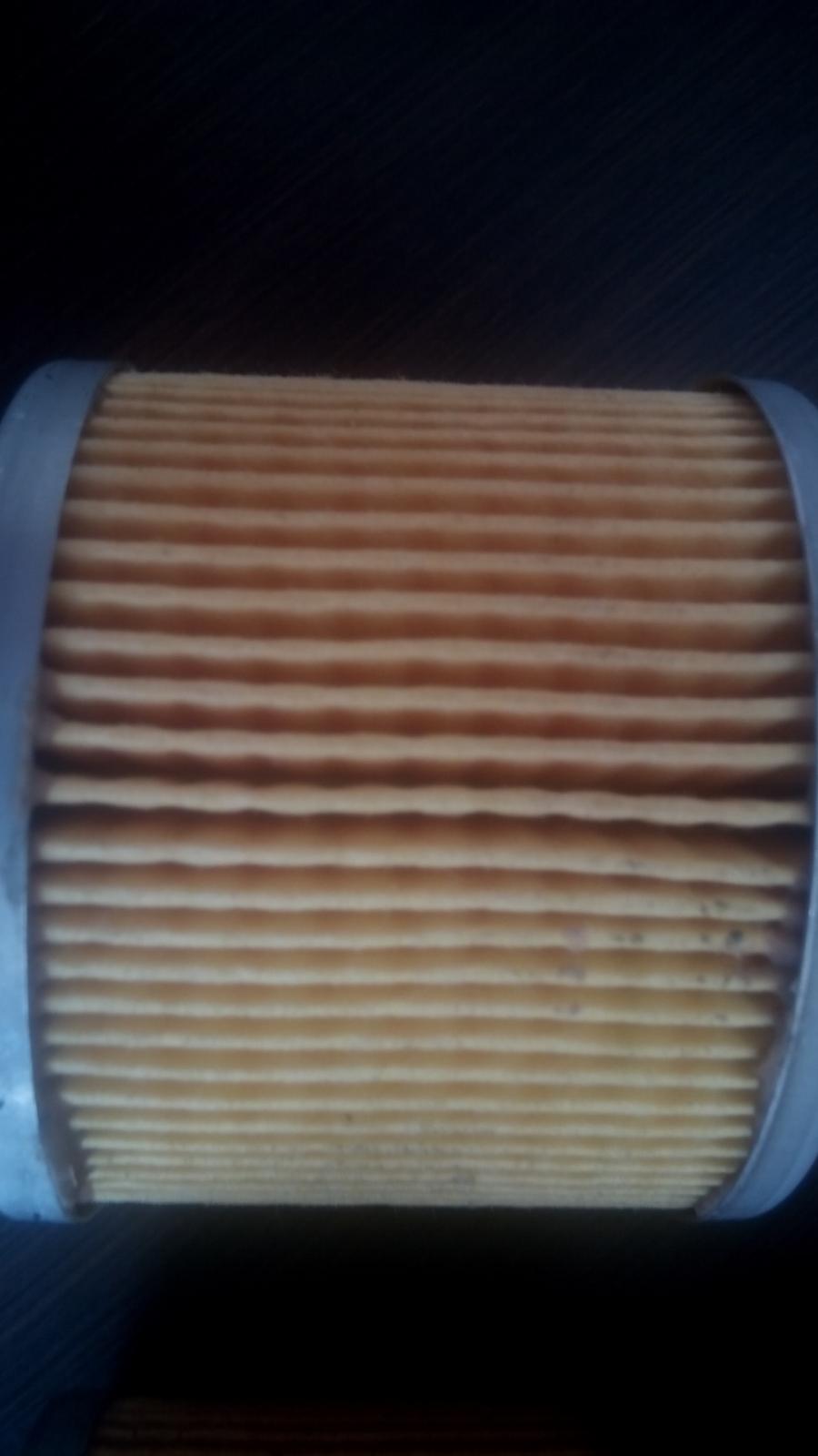

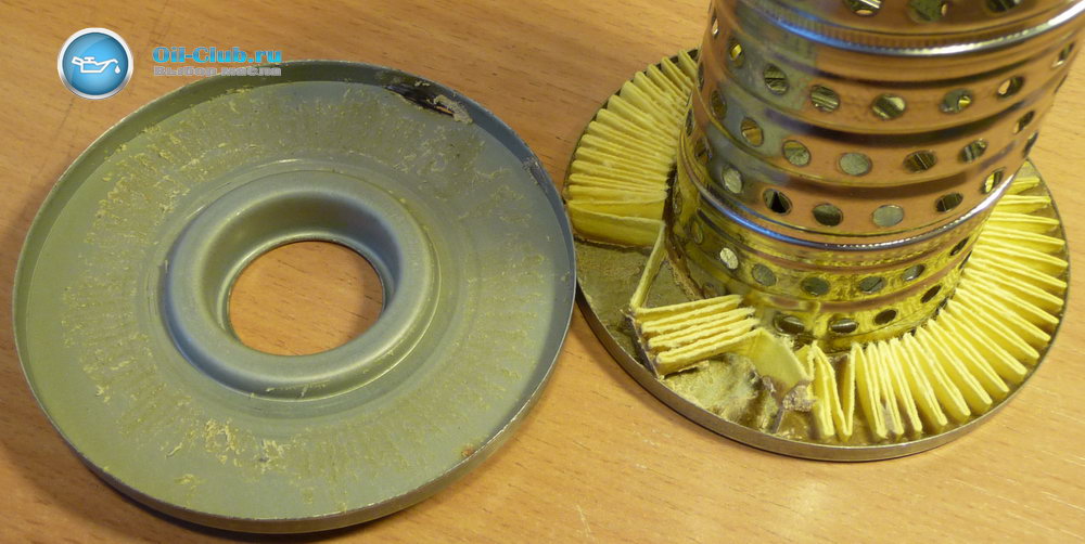

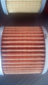

и вот самое интересное, бреши проклейки бумаги к торцевой пластине и под давлением пальчиков, бумага стала отставать от пластинки.клей герметик под механическим воздействием стал еще и крошиться.
после этого , дальнейший обзор можно было прекратить

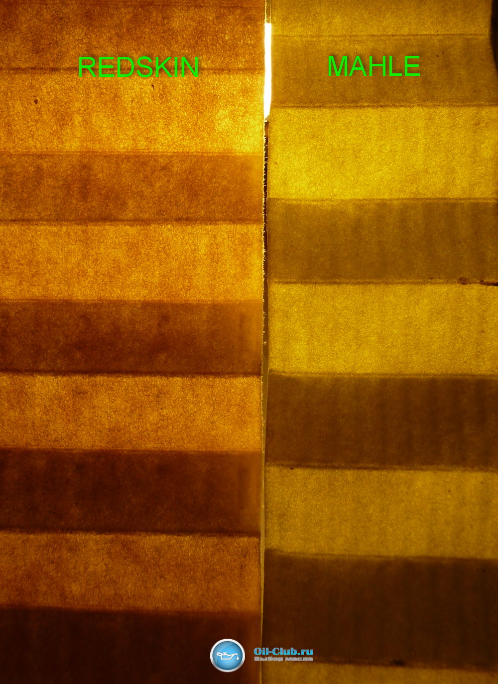

ФЭ тоньше относительно MAHLE
Площадь ФЭ составила 2023 см2, что маловато для фильтра таких габаритов.
Фильтр трудно предлагать для применения. Изменено пользователем Ermito

Резьба нарезана не очень чисто, правда ровная, думаю проблем не будет. С обратной стороны резиновое кольцо квадратного сечения - в меру мягкое, должно держать масло нормально.
