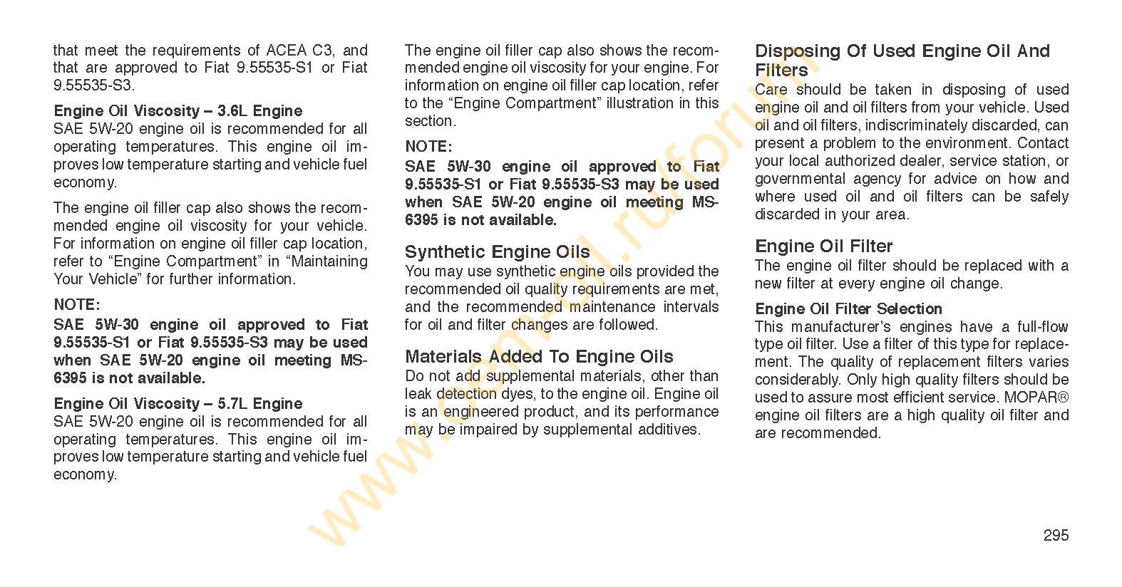

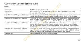

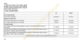

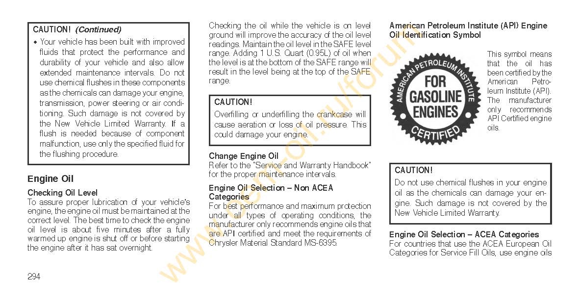

К стати находил вариант мануала на 2014 год насколько я понимаю для европейцев... Фото ниже. ЧТо думаете? Поэтому и спрашиваю про ФУКС так как у него есть еще фиатовские допуска.

3 часа назад, Korshe сказал:
ЧТо думаете?
Да, был в 2018г. После этого попробовал AMSOIL SS 5W-20. По всем допускам подходило. Но у меня стало активнее давить масло из под уплотнений и при эксплуатации зимой на ходу температура масла и ОЖ по БК были ниже обычных значение.
ну да мануал разрешает..надо пробовать/наблюдать,ничего криминального считаю - Фукс хороший бренд и сейчас дорогой.
