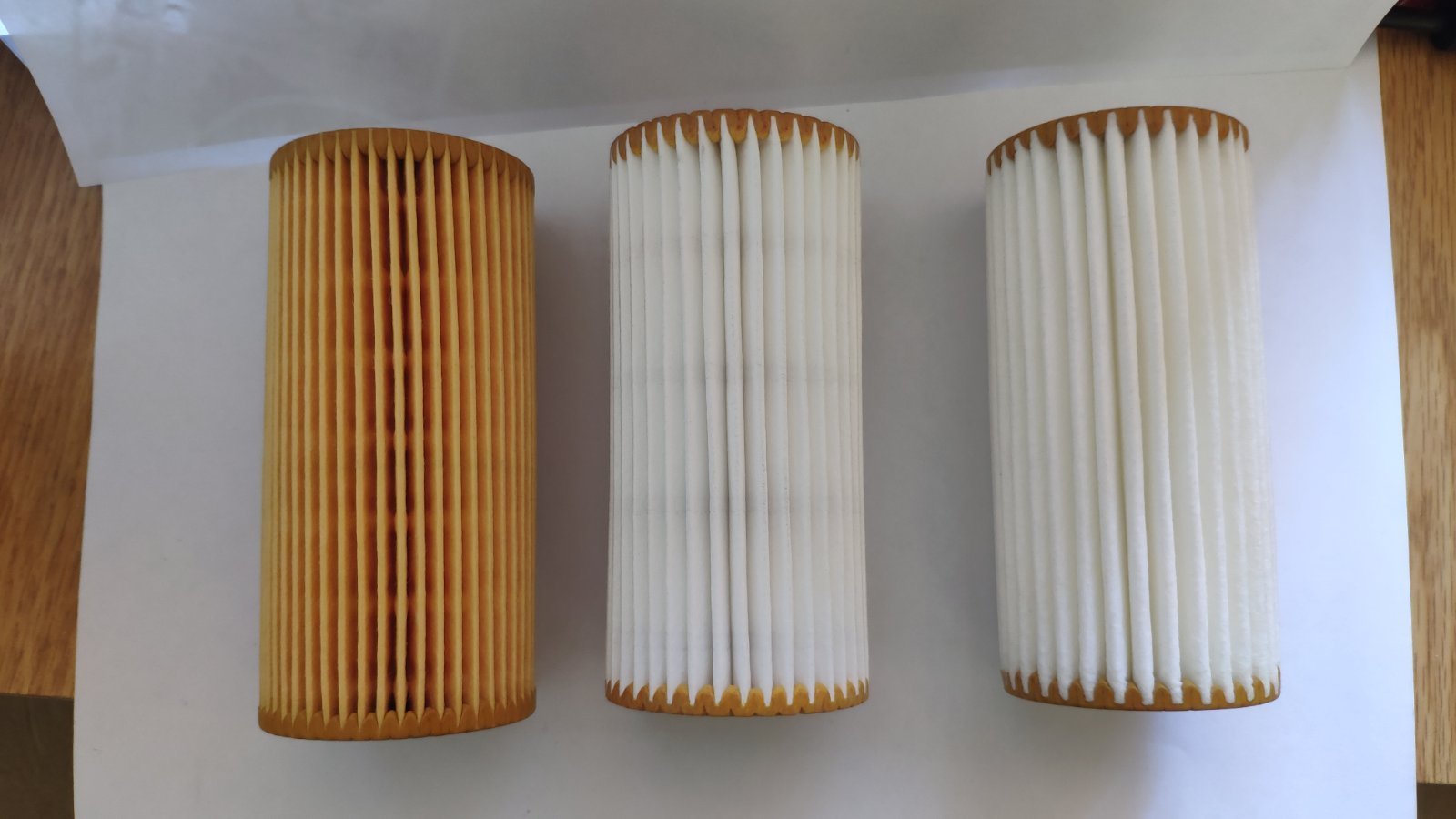

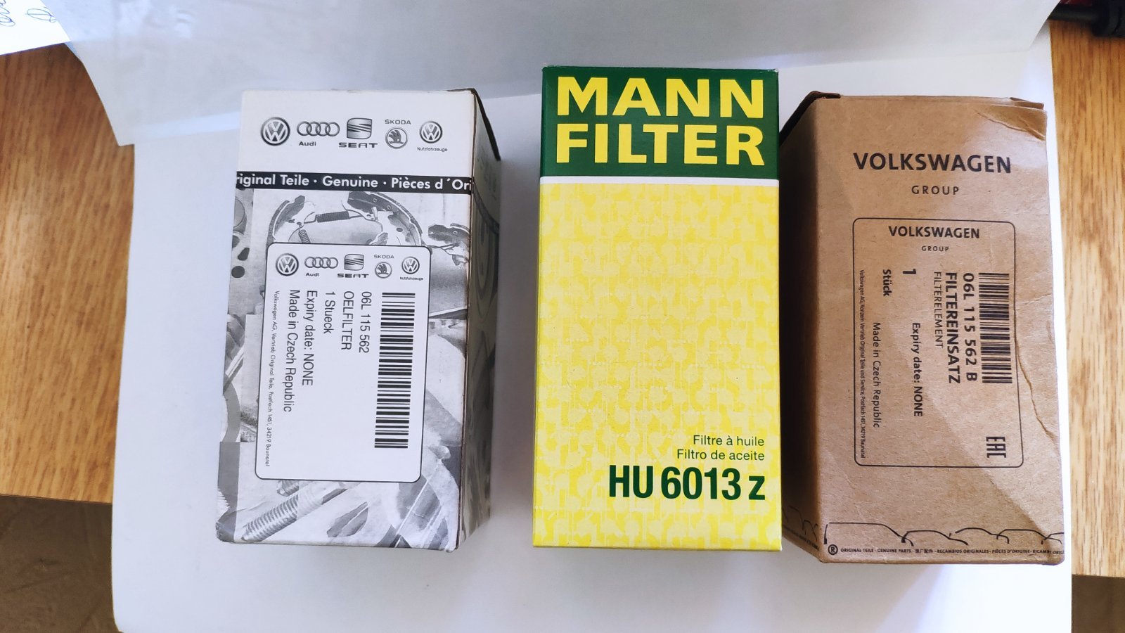

Спустя вечность - отвечаю.
МАНН               - 37,3г размеры: 112(высота)-52(наружный D)-24(внутренний D)
Желтый "ВАГ" - 31,4г размеры: 111,8-52,8-24
Белый "ВАГ"   - 39,4г размеры: 111,7-52,7-24,9
По поводу материала: У оригинала материал выглядит более тонким и плотным (как бумага), у белого "Вага" материал внешне более "рыхлый" и толстый.
Слева МАНН, справа китай
