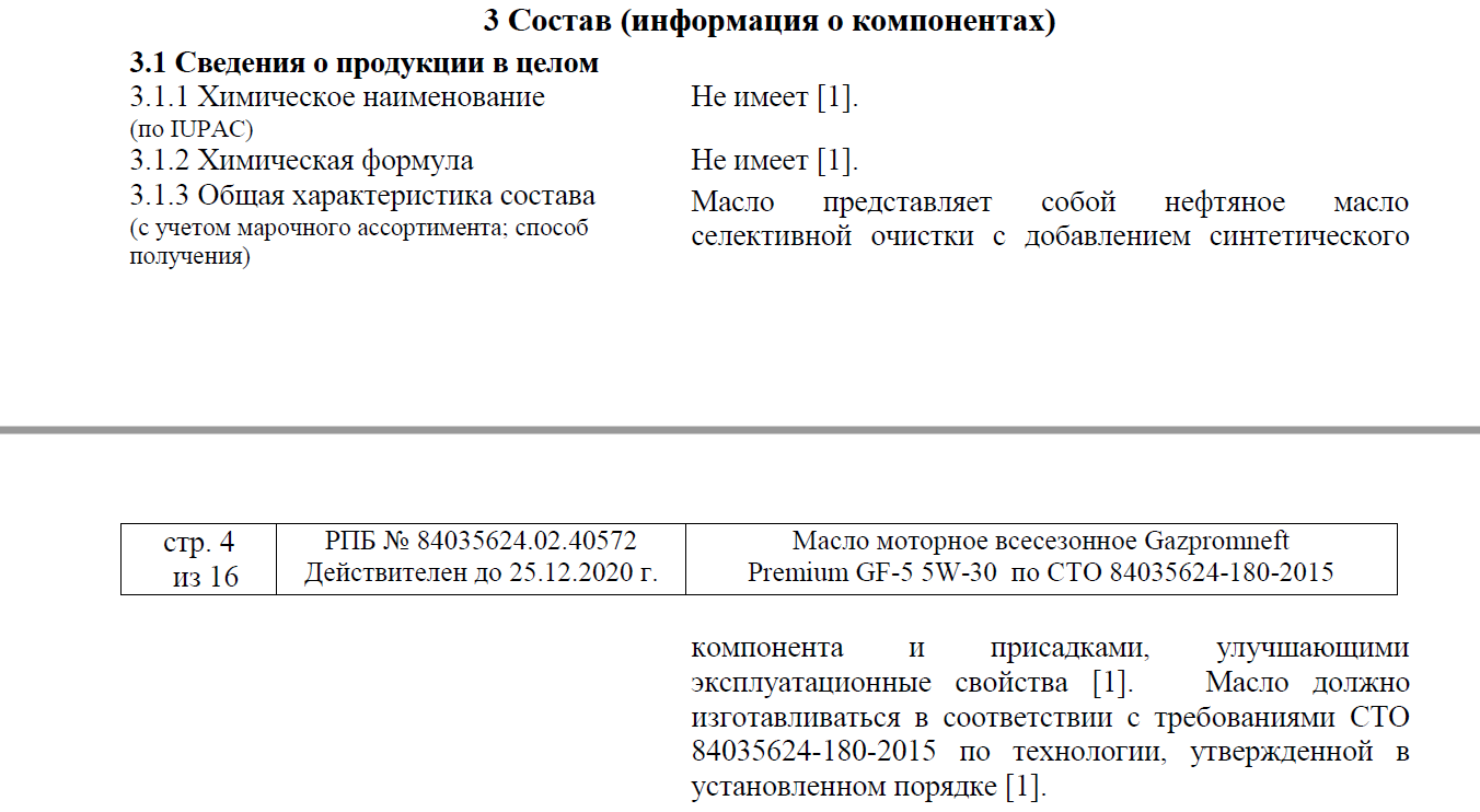

Приветствую всех.
Может скинемся на анализ этого масла?
Очень интересно увидеть состав.
если копейки, то я за!

наступили морозы не большие, при -25 масло уже как мед жидкий((  если сравнивать с mobil 5w-30 x1, то оно густое, такое ощущение, что минеральная основа
css думаю тут на грани предела...
не айс, лучше бы лукоил взял)
