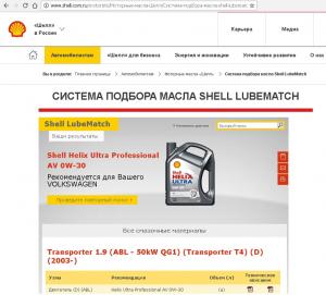

если запустить компьютерный подбор масла, то выдаёт
Shell Helix Ultra Professional AV 0W-30
думаю это масло будет оптимальным для круглогодичного пользования
как альтернатива -- LIQUI MOLY Top Tec 4200 Diesel 5W-30
Класс ACEA -- A5/B5
в старый фольксваген?
хороший вопрос,
но его нужно задать составителям электронного подбора
думаю там сидят профи, получающие за эту работу немалые деньги  :DD
Ну погорячился парень. Доверился этим подборщицам из шел. Но мы же не дадим нашему товарищу попасть под влияние маркетологов!!!
посыпаю голову пеплом, только вы другое масло нашли...
Так и я о том же.
